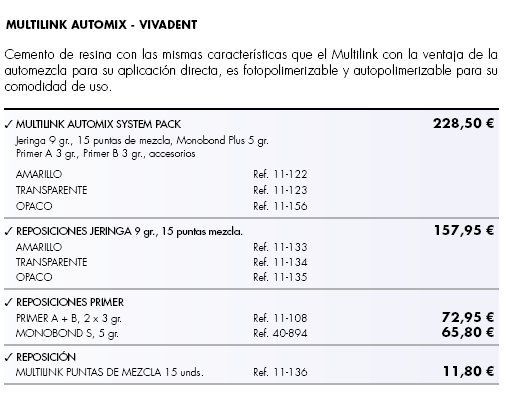

Pero con el tema productos hijos y atributos no me aclaro respecto a como puedo utilizarlo en mi caso.
La tienda online es de un deposito dental (vende productos para clínicas dentales). El proyecto lo estamos desarrollando en http://dental-andalusi.webempresa.eu/.
Te adjunto una imagen del catalogo en pdf para que vea como esta estructurado un producto y sus “hijos” a ver si me puede dar un consejo de cómo organizarlo.
El producto padre podría ser “MULTILINK AUTOMIX” o MULTILINK AUTOMIX SYSTEM PACK luego cada uno que tiene “Ref.” un producto hijo o accesorios.
Muchas gracias.

Hola Marco,
En la captura de pantalla que adjuntas, veo lo que tu dices como un producto, a mi me parecen 4 productos diferentes, con sus diferentes variantes (que puedes decidir si usar atributos o productos hijo).

Efectivamente Jordi tienes razón,
Pero necesito que todos estos productos salgan en un desplegable como fueran productos hijos.
He pensado en utilizar un atributo con nombre “tipo” (o simplemenete un “-“ o un “.”) y utilizarlo para poner el nombre de todos los productos hijos (si así los podemos llamar).
Ejemplo:
Nombre de todos los productos hijos: MULTILINK AUTOMIX
Nombre de los atributos:
SYSTEM PACK amarillo
SYSTEM PACK trasparente
SYSTEM PACK opaco
REPOSICIONES JERINGA 9 gr., 15 puntas mezcla amarillo
REPOSICIONES JERINGA 9 gr., 15 puntas mezcla trasparente
REPOSICIONES JERINGA 9 gr., 15 puntas mezcla opaco
REPOSICIONES PRIMER A + B, 2 x 3 gr
REPOSICIONES MONOBOND S, 5 gr
REPOSICIÓNMULTILINK PUNTAS DE MEZCLA 15 unds
Obviamente cada uno con su Numero de referencia.
¿Qué opinas?
¿Tienes otra sugerencia?
Muchas gracias.

Bueno,
ya lo he solucionado creando un atributo "tipo" para diferenciar los varios productos hijos.
Gracias a todos por vuestra colaboración.
