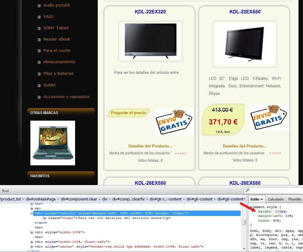

Hola Jorge,
Si es posible, pero no recomendable. Tendrías que ingresar al código php y agregar la altura (adjunto captura). Esto no garantiza que te quedará exacto, lo recomendable es que mantengas en todos los productos, el mismo tamaño en las imágenes, textos, etc. para mantener una armonía visual.
