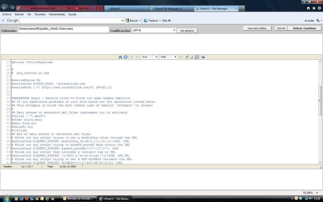

Hola a todos
Quiero redirecionar aventuramarket.com hacia www.aventuramarket.com modificando el archivo htaccess y el tema es que al modificarlo ya nadie ( ni yo ) nos podemos loguear ni entrar al catálogo ¡¡¡
Por otro lado al cambiar de dominio principal de www.airsoftlink.com a www.aventuramarket.com y querer cambiar airsoftlink x aventuramarket dentro del archivo es que me pasa que no tengo acceso al catálogo. Adjunto el archivo tal cual lo tengo ahora.
Por íltimo cuando me lo descargo me lo descarga con nombre .htaccess.1
Que hacer, por favor ?

Supongo que si no te deja subir el archivo original se debe a que ya tienes un archivo .htaccess subido. Lo que puedes hacer es editar ese archivo .htaccess y pegar el código que viene en el archivo que te has descargado. De esta forma te debería de funcionar. Supongo que ya lo has hecho porque veo que la web carga correctamente.
Para redirigir la URL sin www a la dirección con www sigue las indicaciones que se dan en la siguiente entrada de nuestro blog, siempre haciendo una copia de seguridad del archivo antes de aplicar los cambios:
https://www.webempresa.com/blog/codigos-utiles-htaccess-para-wordpress.html

Ya renombre el archivo quitándiole el (1) y ya puedo entrar al catálogo. El tema es que el archivo está ahora mismo así :
RewriteEngine On
RewriteCond %{HTTP_HOST} ^airsoftlink.com
RewriteRule (.*) http://www.airsoftlink.com/$1 [R=301,L] y cuando lo quiero modificar a
RewriteEngine On
RewriteCond %{HTTP_HOST} ^aventuramarket.com
RewriteRule (.*) http://www.aventuramarket.com/$1 [R=301,L]
es cuando no me deja entrar al catálogo
Qué debo hacer ?
Respondido : 20/08/2012 10:44 am
Adjunta el archivo .htaccess tal como lo dejas tras los cambios e indícanos de qué forma no te deja entrar en la página, es decir, si accedes solo a la página de inicio, etc.
Prueba también a desactivar las urls amigables tras el cambio para averiguar si esto forma parte del problema.
Respondido : 20/08/2012 1:07 pm
Tienes que editar el fichero .htaccess de cada dominio accediendo al administrador de archivos de cada hosting y modificar el archivo para que estas líneas aparezcan al principio del fichero en vez de al final para que la redirección funcione correctamente. Esto lo recomendable siempre es hacerlo desde el Editor de Código de dicho administrador de archivos.

Estimados amigos
Ya he editado el archivo .htaccess quitando lo que hab ía de airsoftlink para poner el redireccionamiento correctp de aventuramarket sin www a aventuramarket con www y ahora todo está bien y si que se puede entrar a todas partes de la web. Parece que había editado en algo mal el archivo.
No ha hecho falta desactivar url amiglables.
SIN EMBARGO CON ESTO SE PRESENTA UN NUEVO PROBLEMA : NO PERMITE LOGUEARSE Y PONE INVALID TOKEN
Cómo os paso el .htaccess sin winzip es de pago y no aceptais winrar ?
