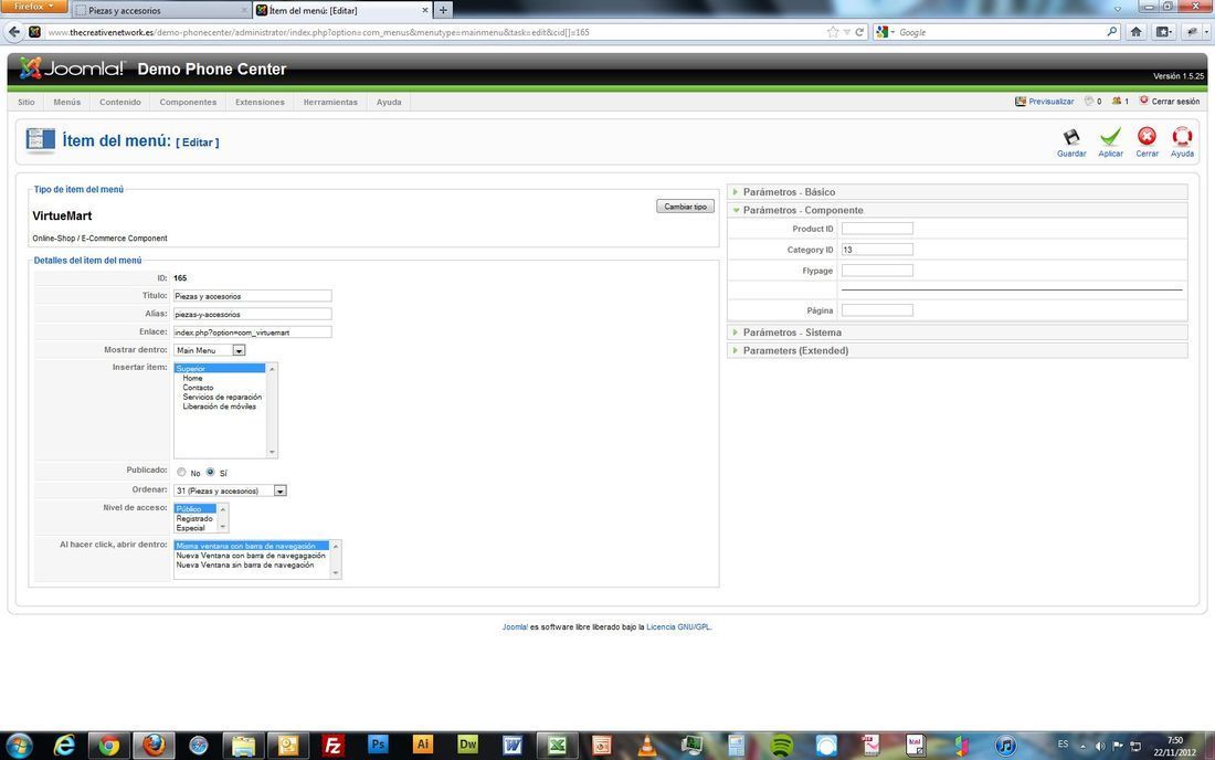

gracias por contestar. ¿A qué te refieres con "parece que los productos están asociados al menú Piezas y accesorios?. El item del menú principal "Piezas y accesorios" muestra la categoría 13 (adjunto pantalla de la configuración del item) y el item "servicios de reparación" muestra la categoría 15. ¿Hay que hacer algún cambio a nivel de producto?, creía que con asignarle una categoría al item de menú era suficiente.
