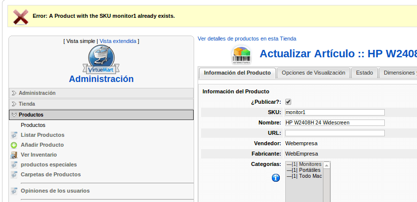

Si estás colocando los códigos sku de forma manual te debería aparecer un mensaje como el de la captura de pantalla que te adjunto:
Otra cosa sería que estés utilizando otro sistema para subir tus productos. En cualquier caso, lo mejor es que te fijes cuando añadas el código para evitar el duplicado.
Ten en cuenta que lo que realmente se usa para identificar el producto de forma única es el id del producto, y ese sí que no admite duplicados porque, entre otras cosas, no te deja ni elegirlo.
