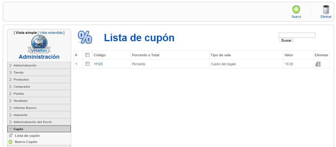

Los cupones del propio Virtuemart, se gestionan en Virtuemart --> Lista de Cupones:
Y si que permite eliminar.

Hola Jordi. Sí, sé que debería permitirme eliminarlos. Justamente he puesto la consulta porque no me deja hacerlo y porque cuando entro un cupon como usuario no lo encuentra.
problema 1: Marco el cupón, le doy a eliminar y no pasa nada. El cupón sigue ahí
Problema 2: Creo un cupón. Luego me voy a la parte pública, hago la prueba como usuario y entrop el cupón. ¿Resultado? Me dice: No se encuentra el código del cupón. Por favor, intentalo otra vez.

Hola Alceste,
He probado y no borra el cupón creado con Virtuemart (cuando está Awocoupon instalado).
En el foro del componente http://awodev.com/forum/awocoupon-virtuemart/help-section/awocoupon-not-creating-coupons-virtuemart indican que es un error.
No se pueden usar los dos sistemas a la vez, o se usa el Awocoupon o los cupones de Virtuemart.
