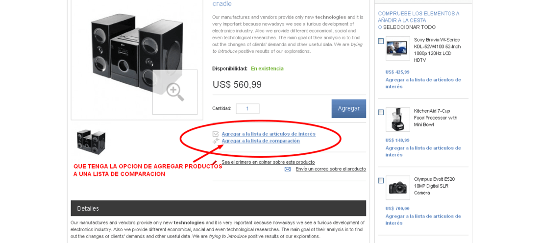

Estoy planteando el cambio a la ultimas versiones de Joomla y Virtuermart actualmente utilizo Joomla 1.5.26 y Virtuemart 1.9 necesito que me des consejo de alguna plantilla gratis o de pago no me importa que tenga las siguientes opciones:
Comparacion de productos
Ver gastos de envio sin nesecidad de registrarse
Ver productos segun precio por ejemplo de 200€ a 400 €
Si no existe plantillas con esas caracteristicas habra alnguna extension para dichas funciones.
Adjuntos capturas.

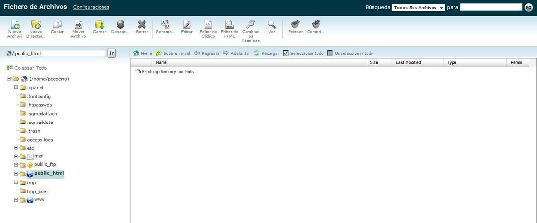

Empizo bien, he hecho una copia de la web con akeba bakack la descargo en mi ordenador y seguidamente la borro, me dirigo al CPANEL administrador de archvos que me sale esto no aparecen los archivos. adjunto captura
