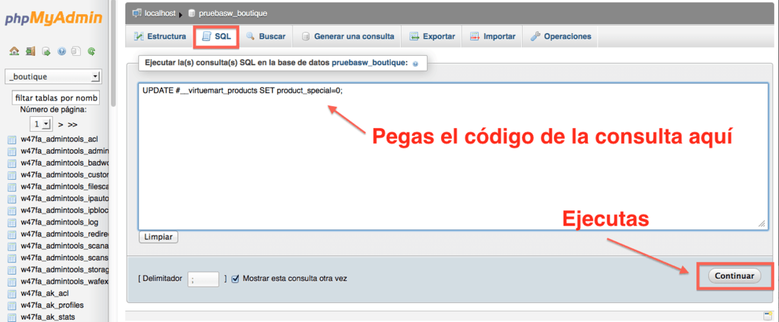

Hola Aventura,
No se trata de una ruta sino de una consulta SQL.
Debes ir a tu cPanel, Bases de datos, phpMyAdmin y acceder al mismo.
Encontrarás la o las bases de datos que tengas creadas y deberás hacer clic en la columna de la izquierda en el nombre de la base de datos que estés utilizando en tu instalación de Joomla.
En la pestaña SQL en el box que aparece pegas la consulta indicada por Jhon y ejecutas la misma.
Esto debería despublicar de golpe todos los productos destacados de tu VirtueMart.
Nota importante: Haz una copia de seguridad de tu base de datos antes de realizar esta tarea.
- Desde phpmyadmin, Exportar.

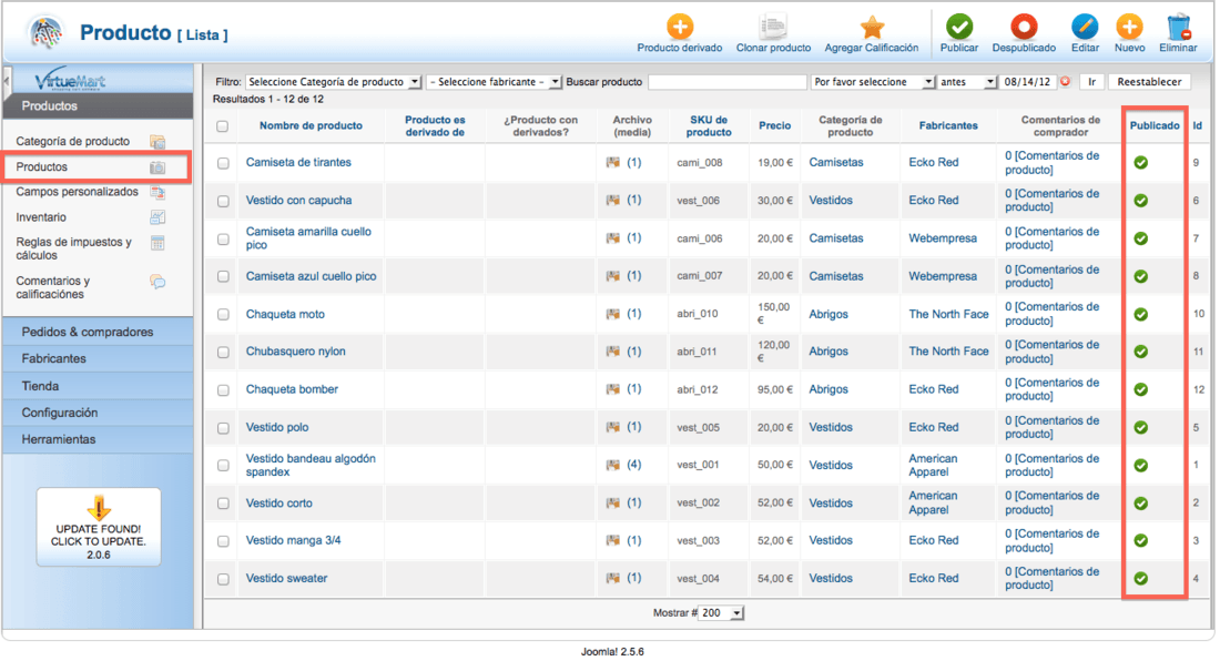

Ahora pregunto : si no los quiero despublicar todos de golpe si no dejar unos si y otros no .....Cömo hago esto desde virtuemart sin tener que entrar a la ficha de cada producto ?
A que se refiere John con .... " También tienes un campo published que podrías usar para publicar y despublicar " ?
ResponderCitar
Respondido : 14/08/2012 8:04 pm
Hola Aventura,
Desde VirtueMart, Productos, verás las columna "Publicados" a la que se refiere.
haciendo clic en un aspa verde publicas o despublicas un producto, pero no creo que sea eso lo que quieres, ya que eso despublicaría completamente el producto.
