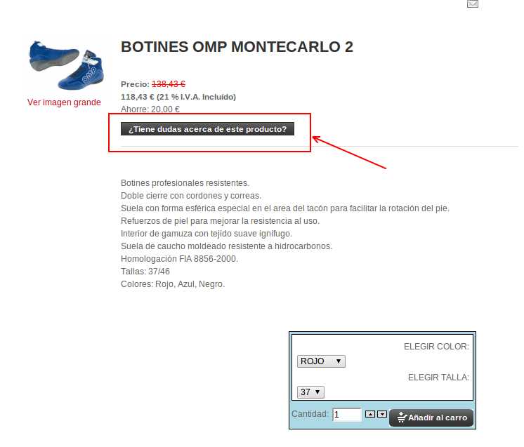

Yo cuando entro en un producto cualquier ay hago clic en "¿Tiene dudas acerca de este producto?":
Esto es lo que veo:
Explica mejor el problema porque creo que estamos en temas diferentes ¿no?.

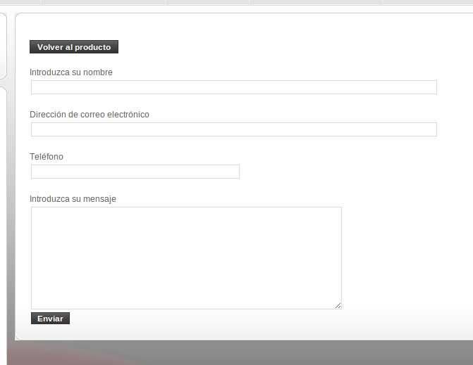

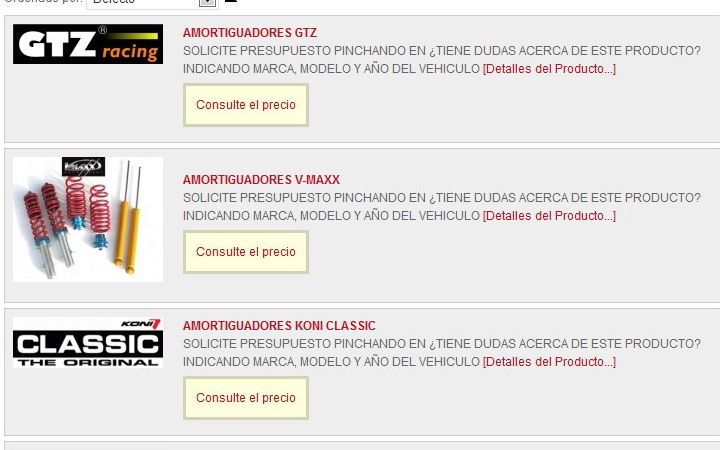

Hola, dejo una captura de donde está el error, habitualmente pone "llamar para percio" y enlaza a la 2ª captura que indica Luis, a mi me vuelve a la página de inicio.
Imagino que tengo que editar un archivo, pero no se cual.

Se trata del campo que aparece cuando un producto no tiene precio, en un principio y antes de acceder a la rescripción pone "llame para precio" yo en cambiado por "Consulte el precio".
Normalmente "llame para precio" redirige a un formulario, pues bien, en este caso redirige a la pagina de inicio. Como comentaba antes, creo que tengo que editar un archivo, pero no encuentro cual.

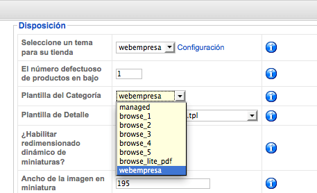

Una manera sencilla de revisar si el cambio lo hiciste a nivel del theme, y de esta manera aislar los posibles archivos modificados, es cambiando el theme que estas usando.
Desde el backend de virtuemart 1.1: configuración => sitio => cambia la plantilla de categoría, tal como se ve en la imagen adjunta.
Puedes enviar una captura de pantalla de cómo lo tienes configurado esta pantall.a
