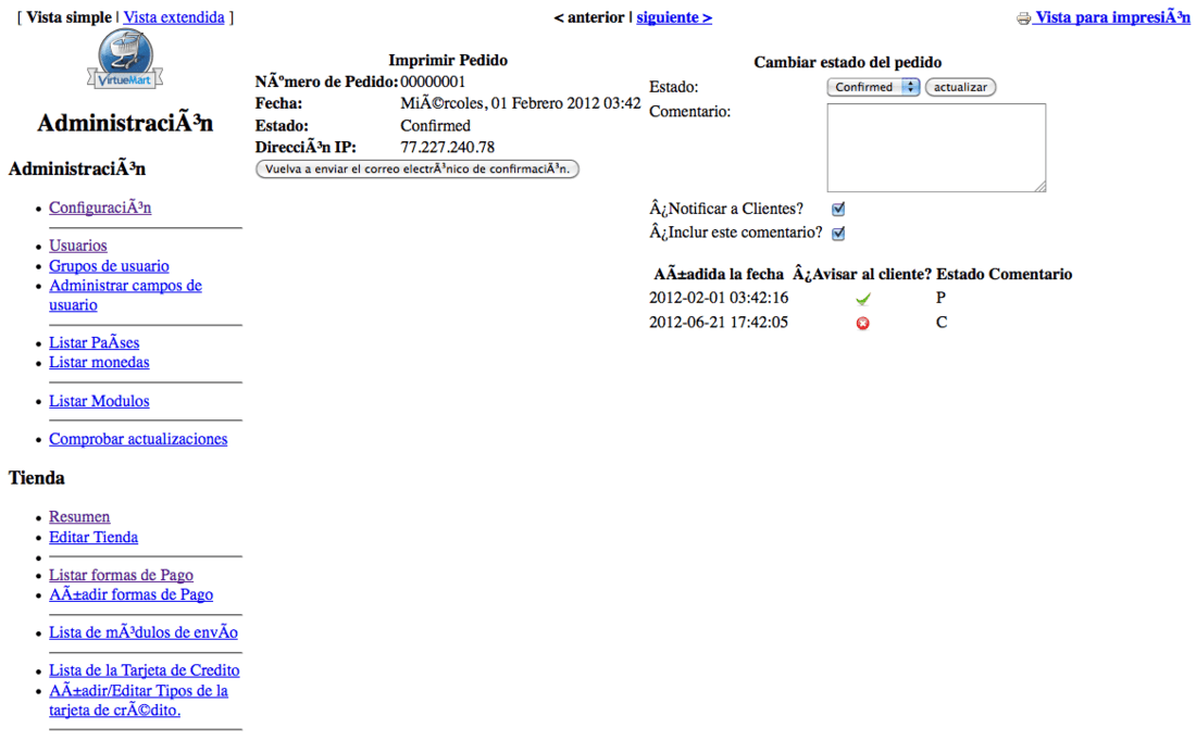

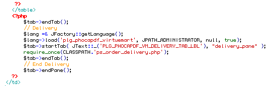

El problema que tengo es que a la hora de hacer el hack en el archivo order.order_print.php para que aparezca la pestaña "Pedidos", debe de haber un error porque la pantalla de virtuemart aparece igual que la imagen "error_pdf.png". No se qué tipo de error he cometido porque he copiado el código de la propia web. Adjunto envío otra foto para que veáis el código (foto "codigo.php").

Viendo la primera captura de imagen está claro que se está produciendo un error php que hace que la página no se pueda cargar completamente.
Esto tiene que ser debido a que no has colocado algún código de forma correcta. Edita el archivo administrator/error_log y revisa las últimas líneas. Aquí tendría que venir información sobre la página y línea donde se está produciendo el error.
Si no te queda claro pega aquí las últimas líneas del log de errores y la línea donde marca el error.
