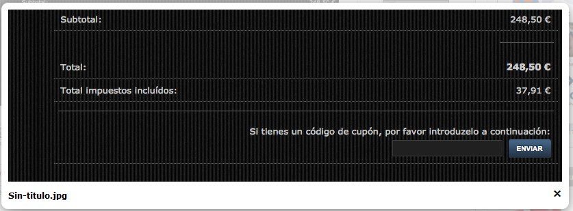

En resumen, he conseguido quitar la línea impuesto total de los pedidos en el proceso de compra. Es decir, cuando finalizas la compra, en pantalla no aparece. Hasta ahí bién. Pero cuando sale la vista de pedido que luego puedes imprimir o bien el pedido que adjunta en el email de confirmación, sigue apareciendo la línea "Impuesto Total". Quiero quitar esta línea o modificar el texto. Hay un usuario que lo consiguió. No se que me ocurrió con el enlace, pero os pongo aquí los datos el post al que me refiería. Es un post de David Romero. (Adjunto también la imagen que él ponía para mostrar el resultado)
Re: Quitar "impuesto total" en pedido hace 3 meses, 1 semana #38706
Hola Juan,
no había visto tu post y quería contarte como lo solucioné, es otra opción.
Yo lo dejé y lo que hice es cambiar el texto por "Impuesto Total incluido:" con lo que das la información del impuesto y dices que ya está incluido en el total
En resumen lo que quisiera eliminar o cambiar el texto de la línea de "Impuesto Total" de los pedidos.
