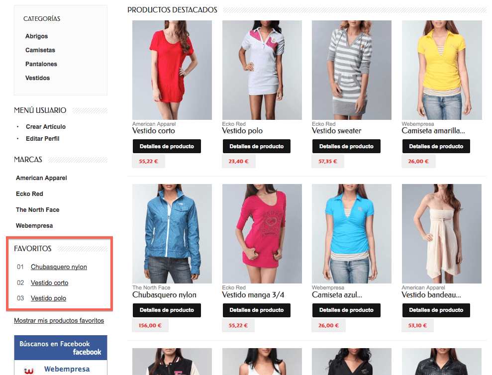

Buenas a todos
Dos consultas con respecto a productos faboritos :
1. Cuando le doy al enlace Mostrar todos mis favoritos me lleva a la pàgina inicial del catàlogo que es donde estàn todos los productos destacados. Cómo hacer para que me lleve realmente a una pantalla mostrando todos los favoritos ?
2.- Cómo elimino algún producto favorito de mi lista ?

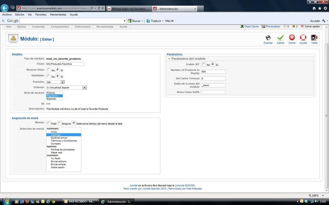

Respuestas: 210
Jordi, te adjunto captura del módulo de favoritos y por otra parte de doy usuario y contraseña según me pides :

Hola Aventura, haz la prueba de poner el parámetro Enable SEF en NO y revisa si al pulsa sobre:
Mostrar todos mis Favoritos
Te lleva correctamente al listado de favoritos...
