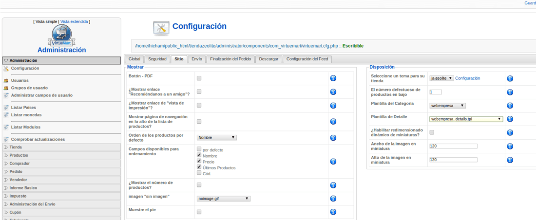

Prueba de cambiar la plantilla de Virtuemart en el apartado Configuración >> Sitio >> Plantilla de Detalle por la otra que esta ahí.

Gracias por tu respuesta hicham, no obstante lo acabo de probar y no tengo solución.
