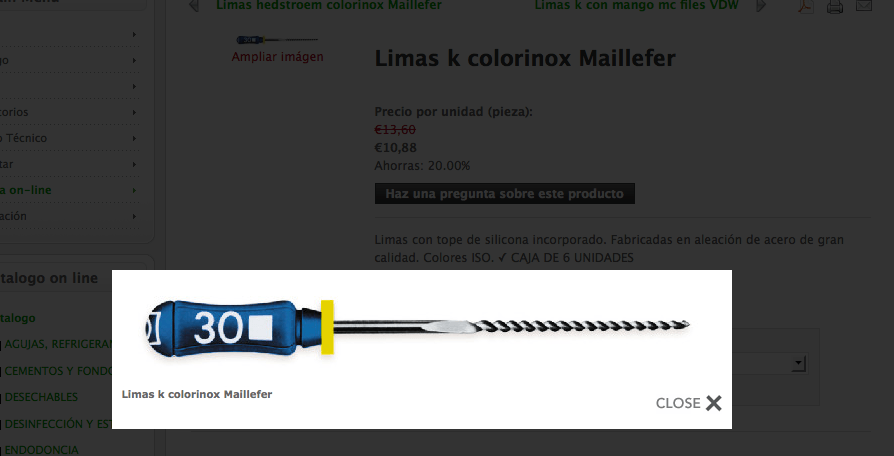

Tengo un problema con Virtuemart 1.1.8 y Joomla 1.5.23.
Las imágenes de los productos hijos no se abren en la clásica “ventanita” pero a toda pantalla en el navegador. Esto no sucede con las imágenes de los productos “padres”.
Aquí tenéis un ejemplo http://dental-andalusi.webempresa.eu/index.php?page=shop.product_details&flypage=flypage.tpl&product_id=721&category_id=74&option=com_virtuemart&Itemid=71
¿A que puede ser debido?

Esta imagen es del producto padre. Pero la imagen es la misma para el producto padre que para los hijos. Los productos hijos no tienen imagen asignada. He probado a poner la imagen también al producto hijo y pasa lo mismo. Por ejemplo en el producto hijo “tamaño 25 mm n. 6” le he subido la imagen (que es la misma del producto padre) y nada igual sigue abriéndola en la ventana completa.

Envía el link de un producto , que tenga subproductos, en donde podamos ver lo que comentas.

he actualizado Virtuemart a la versión 1.1.9 y Joomla a la 1.5.26 y sigue con el mismo problema.
He probado a crear un producto padre nuevo y producto hijo (sin añadir imagen para que utilize la del padre) pero sigue igual.
La verdad es que no se por donde "cogerlo"........es muy raro.
¿Alguna idea? Gracias.

Tal vez sea un conflicto javascript con algún módulo, por ejemplo despublica el módulo de "Catalogo on line" que aparece en la parte izquierda y revisa si te funciona
