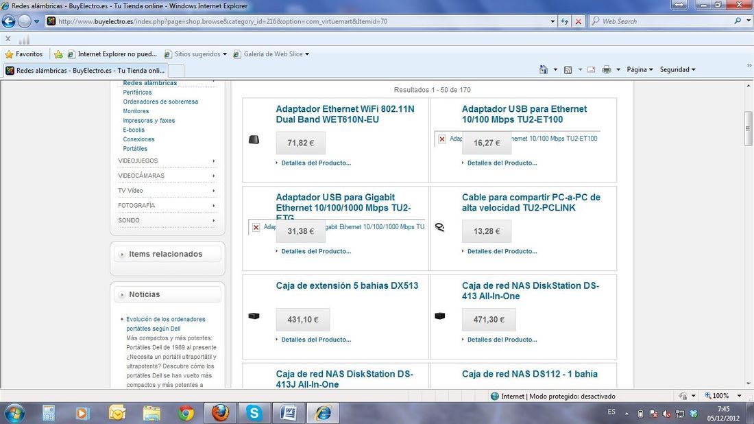

Buenos días. Necesito que me ayuden a resolver un problema, dado que llevo mucho tiempo con esto y no hay manera de resolverlo. La web es www.buyelectro.es, y me gustaria que le echaran un vistazo por ejemplo a la categoría de redes alámbricas(con internet explorer), dentro de informática. A continuación adjunto un pantallaso de como se ve la página y me pasa con todas los productos que subo con csv. Resulta que a la product_full_image y a product_thumb_image le pongo la misma url. La mayoría de productos se ven bien, pero luego hay algunos que no, y me estropean toda la página porque queda bastante cutre. Otro problema que no he podido solucionar es que las fotos en el listado de categoría salen muy pequeñas, como se puede visualizar en el pantallaso que adjunto, y por mucho que aumente las dimensiones en la configuración/sitio no me hace caso. Tengo activado "¿Habilitar redimensionado dinámico de miniaturas?" pero si lo desactivo se me ven mucho peor.

He accedido a la categoría que indicas en la imagen.

El problema lo tengo con los enlace. Ya he encontrado la manera de que aunque la imagen no esté no me afecte al resto de artículos, colocando la plantilla managed.

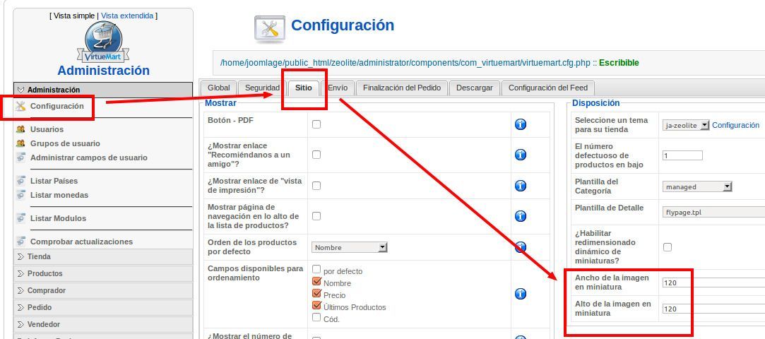

Lo que no he podido solucionar y tampoco me has hecho mensión es lo de la fotos en miniatura, que se ven muy pequeñas y no encuentro la manera de que se vean más grandes. Cambio el tamaño en la configuración de imagenes en miniatura y no me hace caso.

Cambiaste las miniaturas que te adjunto en captura?
Si ya realizaste dicho cambio, prueba cambiando la imagen de un producto con los nuevos tamaños para verificar si respeta el nuevo tamaño.

Si, efectivamente, he cambiado ahi y no me hace caso.

Hola Pedro, una vez has hecho el cambio en esos parámetros, tendrías que volver a subir las imágenes para que se vuelvan a generar las miniaturas, por este motivo no debe de hacerte caso al cambio..
