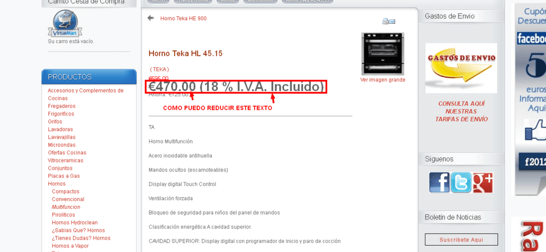

Buenas,
Me gustaria reducir de tamaño un texto os adjunto captura para que veais cual es
URL del sitio: www.pccocinas.com
Respondido : 06/07/2012 5:41 pm

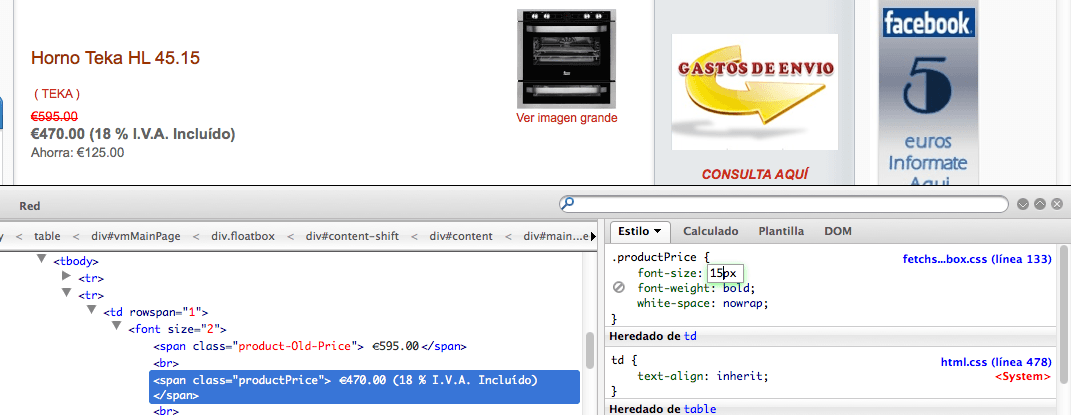

Hola Pedro
Será necesario que ubique el archivo theme.css dentro de los archivos de temas de virtuemart, luego ubica el código de clase .productPrice y cambia el valor, tal como se muestra en la imagen.
Utiliza el firebug para realizar este trabajo:

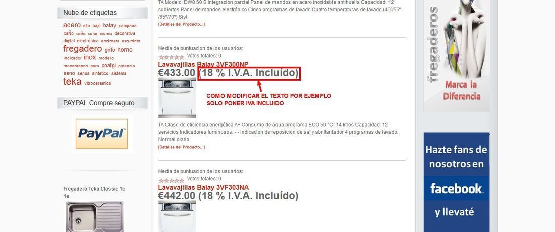

Hola Johnny
Ya he logrado modificar el tamaño pero ahora quiero modificar el texto te adjunto captura
Respondido : 06/07/2012 11:58 pm

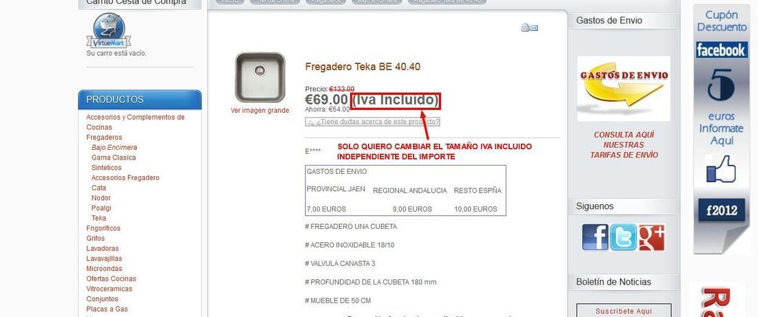

Respuestas: 1219
Te adjunto captura y en ella te explico cual es mi intencion.
Respondido : 07/07/2012 6:20 pm

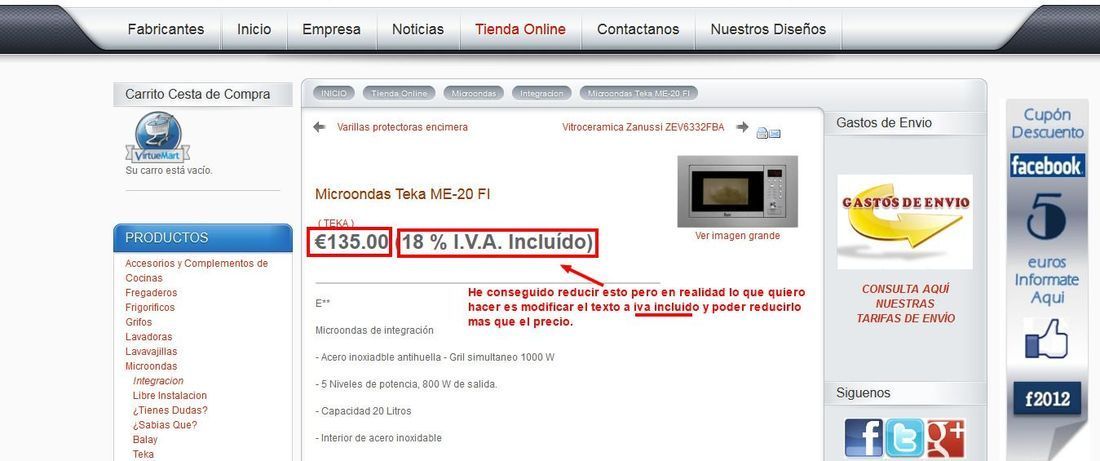

Respuestas: 1219
Hola Jhon
Ya he consegido cambiarlo pero antes os he preguntado que tambien quiero cambiar el tamaño del texto no el del importe he intentado cambierlo con Debug pero no me da opcion a cambiar solo el texto me lo cambia todo.
Te adjunto captura.
Respondido : 08/07/2012 5:04 pm
