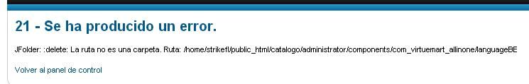

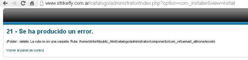

y cuando intento instalar este
com_virtuemart.2.6.6_ext_aio.zip
Me da el "Error 21 Se ha producido un error", le he hecho una impresión de pantalla y se las mando.

He probado ese instalador y me funciona correctamente.
Viendo el mensaje de error que se muestra parece como si quisiera borrar directorios que realmente no existen en el instalador. Para verificar si se ha instalado este componente verificar si dentro de Componentes ves uno que se llama virtuemart-aio. De ser así estaría correcto.
Ten en cuenta que este componente no realiza ninguna acción como tal, sino que simplemente sirve para instalar o actualizar los módulos y plugins adicionales que vienen con Virtuemart.
