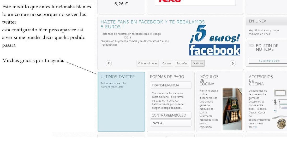

Te adjunto una captura para que me ayudes en la captura va la pregunta.
Respondido : 06/08/2013 2:30 pm
Para verificar si se trata de un conflicto con Virtuemart o del propio módulo (recientemente han cambiado la API de Twitter y muchos módulos han dejado de funcionar) prueba a cargarlo en alguna página donde no haya nada relativo a Virtuemart (módulos incluidos) y verifica si sigue fallando.
De ser así, tendrías que probar otro módulo de Twitter para ver si el problema se resuelve.
