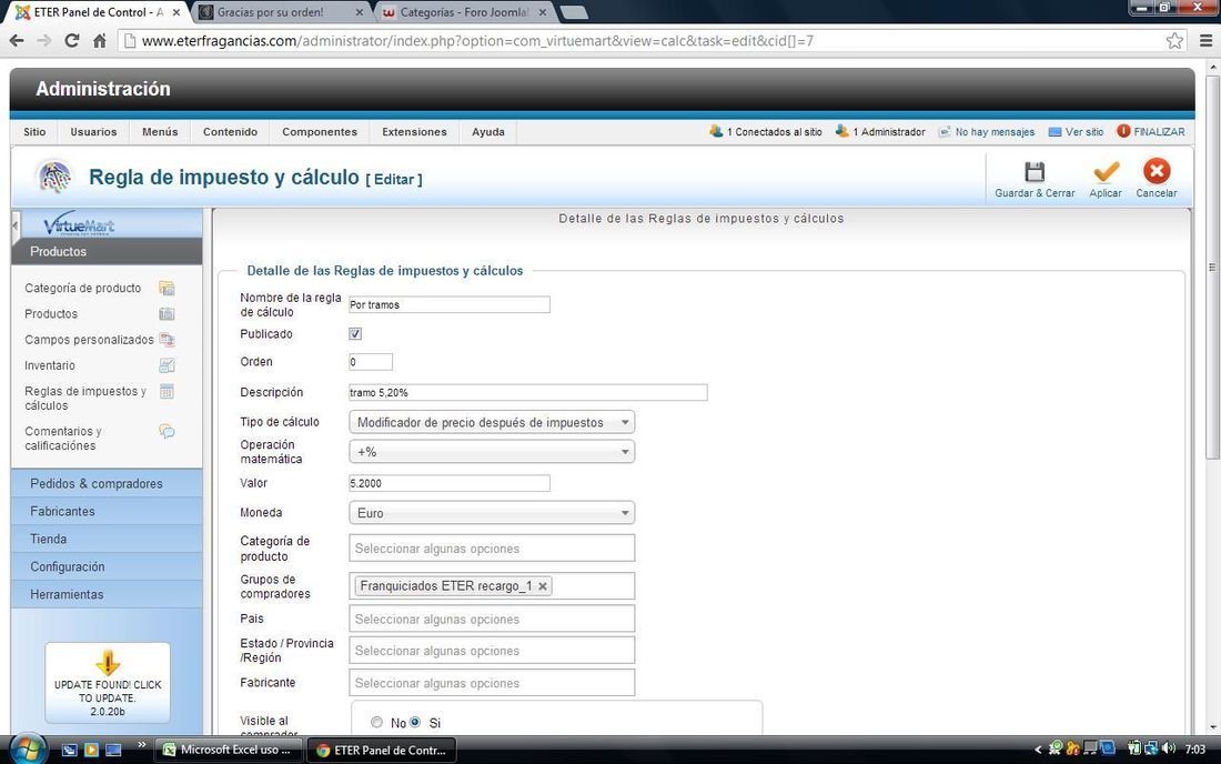

Necesitamos que a determinados clientes, una vez aplicado el iva sobre el producto a comprar se le cargue un 5,20%
Para ello hemos creado una regla/impuesto nuevo tal y como se muestra en la imagen.

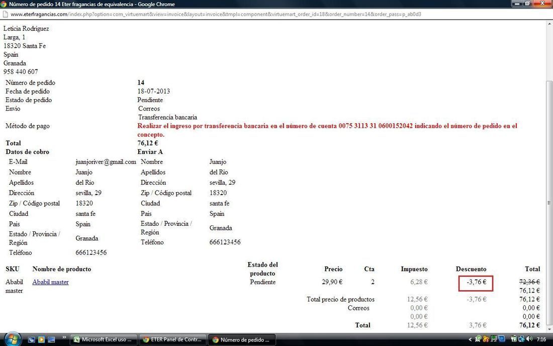

Pero lo que nos hace es aplicarnos un descuento no deseado
¿Cómo podemos hacer para que nos aplique ese 5,20% y lo sume al precio con el IVA?

No cuadra que si pones un modificador de precios positivo este resulte con un descuento.
En cualquier caso, a modo de prueba cambia la operación matemática de +% a -% y comprueba si funciona.
Si no funciona, prueba a dejarlo como estaba y en el parámetro Tipo de cálculo elige la opción Impuesto por producto.

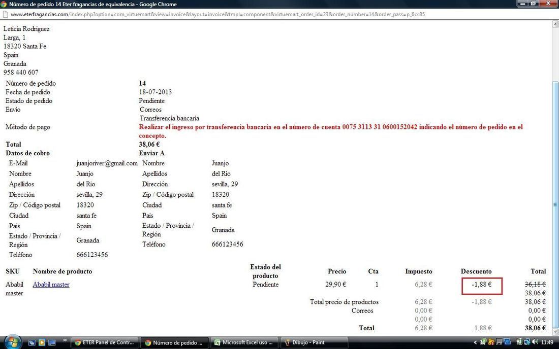

He hecho mil pruebas y ya veo lo que sucede.
En primer lugar el valor negativo es solo aparente. Es decir, no resta si no que suma, con lo que la operación la realiza correctamente. El problema es que pone "descuento" y el formato de la factura debe forzar el signo "-" antes de la cantidad.
¿se podría editar el texto del albarán y la factura para que en lugar de "descuento" apareciese "tramo"?

Hemos conseguido cambiar el texto de la factura/albarán. Ahora solo haría falta que el valor de ese concepto apareciese en positivo.
¿Alguna idea?
