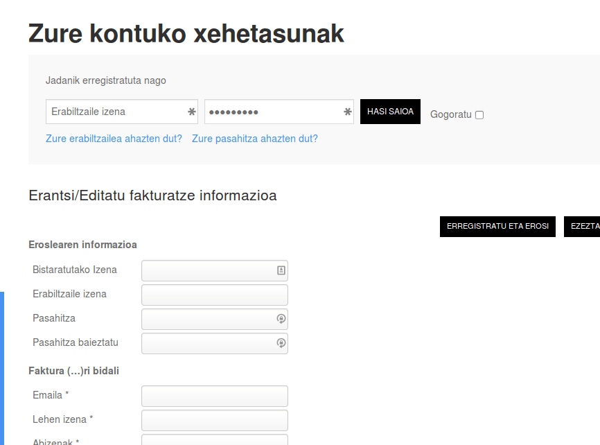

Hola muy buenas:
Me acabaís de solucionar un problema con la pasarela de pago con tarjeta y ahora cuando estoy en idioma "Euskara" e introduzco el usuario o al intentar confirmar la compra se cambia al idioma "Español". Parece que en Virtual Mart solucionas un problema pero inmediatamente te surje otro (:- . No se si tiene algo que ver con la pestaña "tienda" (categoria) que a decir verdad tampoco se muy bien para que sirve. Decidme por favor cual es el problema que ha podido surgir. No he actualizado nada y hasta ahora funcionaba ya que hoy mismo han realizado una compra en "Euskara". muchas gracias

Os adjunto un usuario que suelo utilizar yo:

Hola Asier,
Al acceder con ese usuario con el sitio web en castellano se cambia el idioma al euskera. Introduzco los datos en la página de inicio, en el módulo de Área clientes.
¿Has revisado editando el usuario si has establecido alguna preferencia de idioma en el mismo?

Hola muy buenas:
En castellano funciona bien. En la configuración que yo tengo no tiene la opción de configurar preferencias de idioma, pero parece que si la primera compra la realizas en un idioma el sistema lo establece como predeterminado. Voy a probar a ver si lo soluciono. Si tengo algún problema os lo indico. Muchas gracias por vuestra atención.

Hola Asier,
Prueba en el plugin de Sistema - Filtro de idioma --> Selección de idioma para los nuevos visitantes --> configuración del navegador a Idioma del sitio.
Tendrás que eliminar las cookies de tu navegador para hacer las pruebas.

Hola Jordi:
He cambiado a"configuración del navegador del sitio" y seguía igual. Luego he cambiado el parámetro de cambio automático de idioma marcando la casilla "No" y ya funciona correctamente. Muchas gracias!! No sabes el peso que me has quitado de encima ;))
