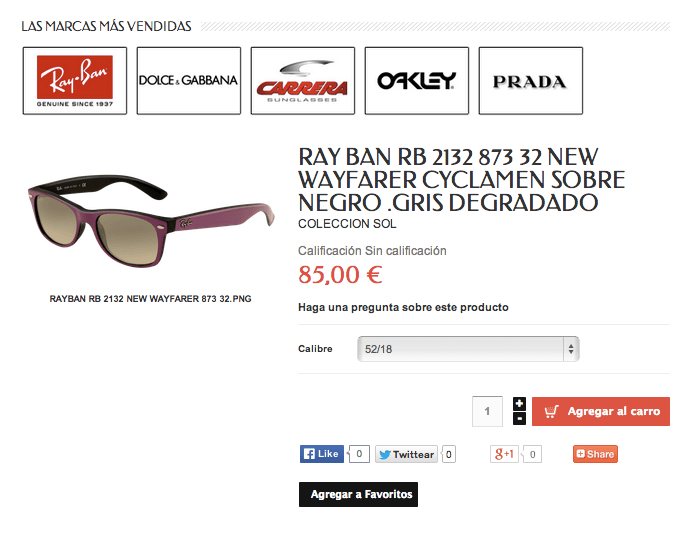

Buenos días, me gustaría añadir en mi página donde aparece el producto un enlace explicativo. Os paso el ejemplo.

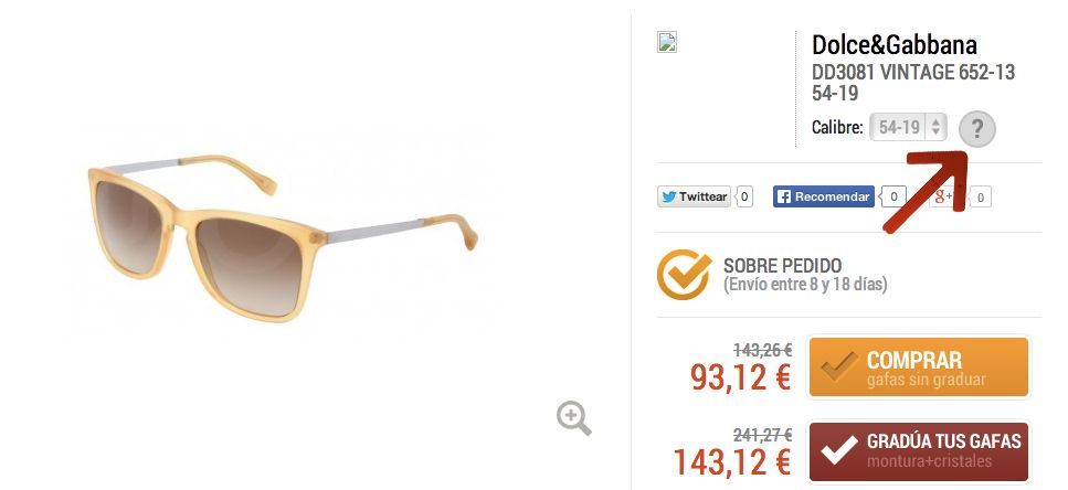

Ahora tengo lo que aparece en la foto 1 (adjunto captura) y quiero algo parecido a lo que se ve señalado con la flecha en la foto 2 (adjunto captura) al hacer click aparece lo que se ve en la foto 3 (adjunto captura).

Una modificación como la que comentas puede ser compleja de realizar, sobre todo si necesitas distintas ventanas de información en función del parámetro del producto.
Virtuemat dispone de la opción de mostrar un texto informativo junto al atributo e incluso la opción de mostrar un icono de información, de forma que al colocarse sobre el muestra un texto, pero no funciona como ventana emergente tal como indicas.

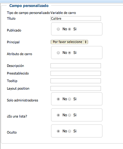

Gracias Pablo, ¿me puedes indicar los pasos específicos? te adjunto captura de pantalla del campo que quiero editar porque no veo lo que me dices.
Respondido : 28/01/2014 3:49 pm
Los pasos son los que te había comentado. La única diferencia que veo respecto a tu captura de pantalla está en que lo que yo llamaba Descripción emergente en tu Virtuemart se llama Tooltip.
Por tanto, si quieres que salga un icono de información junto al atributo que muestre un texto deberás escribir el texto en el campo Tooltip que se ve en tu captura de pantalla.
