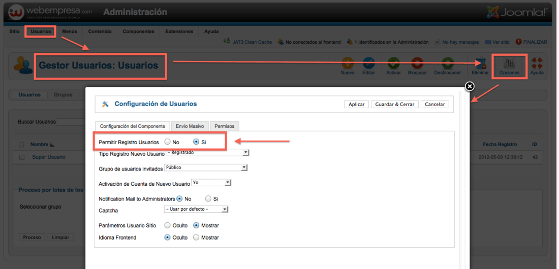

Hola Paul,
En la siguiente captura te muestro donde lo deshabilitas para Joomla! 2.5.

Hola Paul,
La captura que te he facilitado es para deshabilitar el registro de Joomla! "nativo" no el de VirtueMart.
No tienes ningún formulario de registro nativo de Joomla! habilitado ¿correcto?.
