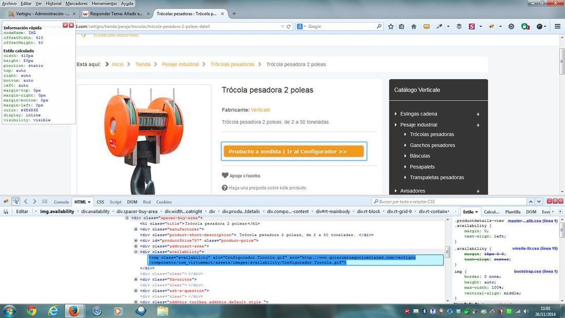

Buenas tardes, estoy tratando de añadir un enlace en la página de detalles de producto de la plantilla de tienda Prometeo con Virtuemart 2.6 / Joomla 3.
¿Podríais orientarme sobre cómo hacerlo?
*Adjunto captura de pantalla
¡Muchas gracias!

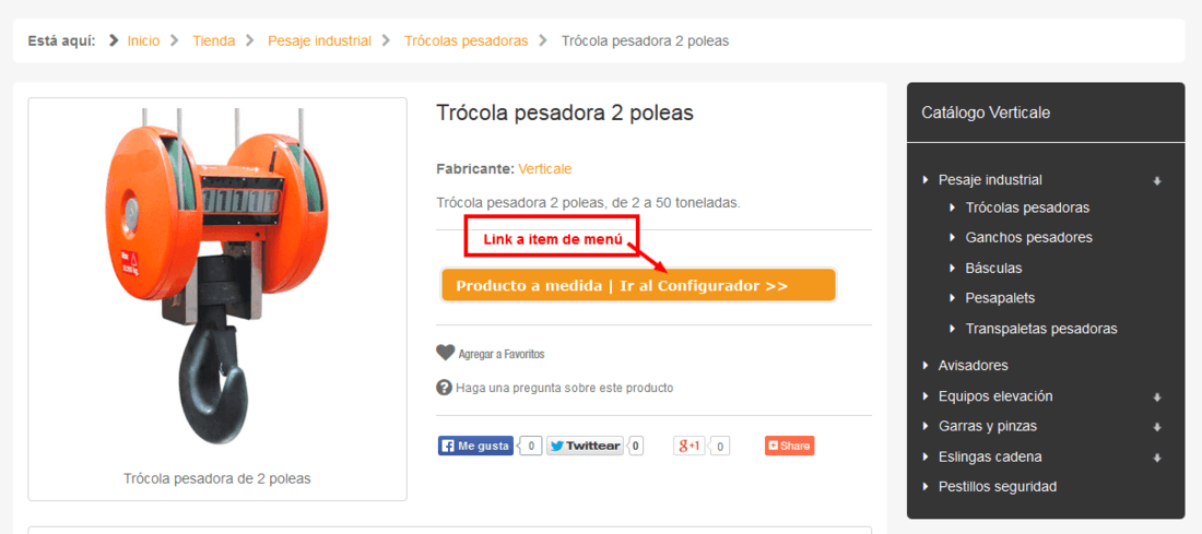

Disculpa, Jordi. Releyendo mi úlima entrada he visto que no me explicado nada bien. No tengo problemas para añadir enlaces en la descripción del producto.
Lo que necesito hacer es, en un producto sin precio, en el cual no aparece el botón de comprar (te adjunto una captura de pantalla y el enlace al producto), añadir un enlace a una imagen que he incluido a modo botón.

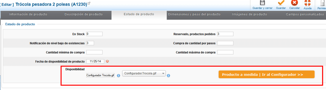

La imagen la he añadido utilizando el campo "Disponibilidad", en la pestaña "Estado de producto", desde Virtuemart.
No creo que sea muy complicado, pero necesito que me orientéis un poco.
Muchísimas gracias por adelantado 😉

En el caso de este producto ( Ejemplo de producto con enlace a item de menú) lo que he hecho ha sido es poner el stock a cero y no asignarle al producto el campo precio, para que no aparezca el boton del carrito y he añadido una imagen a modo botón, utilizando el campo "Disponibilidad", en la pestaña "Estado de producto", desde Virtuemart, para que aparezca en su lugar.
El resultado final que busco es que en algunos productos que no nos interesa vender directamente, porque requieren una configuración previa compleja, aparezca un botón, en lugar del botón del carrito, que vaya a un item de menú (este item de menú lleva hasta un formulariio que el cliente debe rellenar para que le enviemos un presupuesto).
