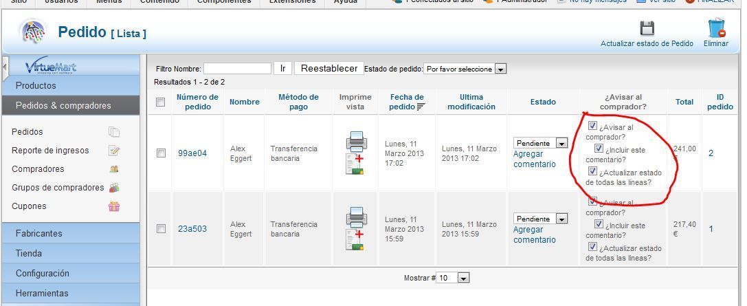

Estoy haciendo pruebas para montar una tienda en VirtueMart 2.0 y tengo un par de dudas (se que tendrían que se 2 posts, pero es que estan muy relacionadas;
En la gestión de pedidos de la tienda,
1 - ¿es posible configurar en algun sitio que por defecto no esté marcado "Avisar al comprador" (creo que en 1.0 salia desmarcado por defecto)
2- ¿para que sirve el check de debajo del anterior denominado "Actualizar estado de todas las lineas"?
acompaño print donde salen ambos puntos.

En Virtuemart 2.0 esta casilla de ¿Avisar al comprador? viene marcada por defecto y no existe un parámetro para que no sea así. Por tanto, para que no estuviera marcada por defecto sería necesario realizar cambios en el código de Virtuemart, algo que no es conveniente porque estos se podrían perder con la actualización de la extensión.
Sobre la casilla ¿Actualizar estado de todas las lineas?, esta opción sirve para actualizar el estado de todos los productos del pedido. En Virtuemart es posible actualizar el estado de las líneas del pedido (cada uno de los productos incluidos en él) de forma que, por ejemplo, podemos enviar una parte y dejar la otra pendiente.
