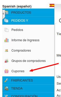

Prueba a desactivar el componente esto con la finalidad de verificar si funciona el cupón que tiene el propio Virtuemart.
