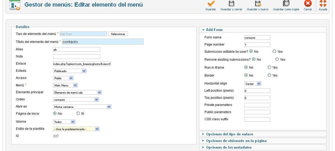

Hola Johnny,
He instalado en la nueva instalacion de nuestra nueva web el componente, modulo y plugin de
BreezingForms he seguido todos los tutoriales y he configurado todo igual he creado un item de menu todo igual al tutorial pero cuando pincho sobre el item de menu que he creado llamado contacto se muestra no se muestra el formulario.
Te adjunto 3 capturas

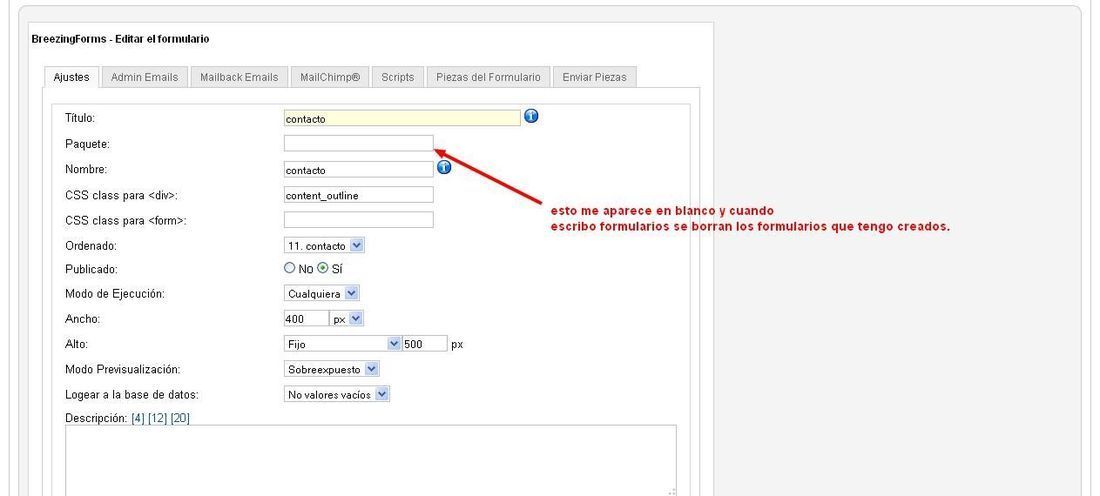

Hola buenos dias,
Ya he actualizado a Joomla! 2.5.9 he probado a ver si se ha solucionado y sigue igual cuando pincho en el paquete formularios no hace nada no aparece ningun formulario.

Por la capturas de pantalla que has enviado parece a priori que todo lo tenías bien configurado. Entiendo que cuando has importado el formulario que te ha enviado Alejo has editado el elemento de menú que carga el formulario de BreezingForms y has cambiado el nombre del formulario para determinar así si el problema está en el propio formulario.

En efecto me refería a esa página. Revisando el código fuente de la página que se carga parece que sí se está cargando parte del código del formulario. Tendrías que verificar en el elemento de menú el nombre del formulario de BreezingForms que estás cargando y enviar una captura de pantalla donde podamos ver ese formulario en la administración de Joomla.
Respondido : 04/03/2013 5:26 pm

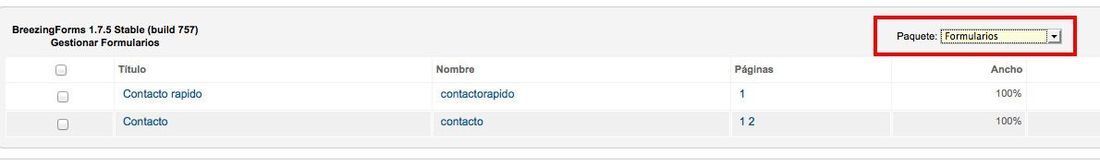

Hola Pedro,
Si filtras por formularios indícanos lo que se muestra:

He creado otro item de menu y otro furmulario te envio enlace para que veas.
Y respodiendo a Jhonny si filtro por fulmularios no funciona no tiene efecto.

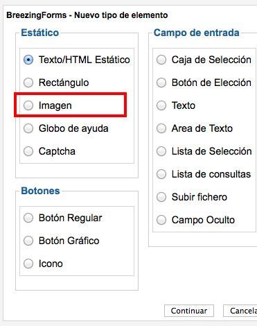

Necesito que me digas como puedo subir una imagen porque he visto que David Noguera en el tutorial ha subido una imagen pero ha puesto unos codigos.

Hola Pedro,
Para subir una imagen debes seleccionar el elemento de menú Imagen:
