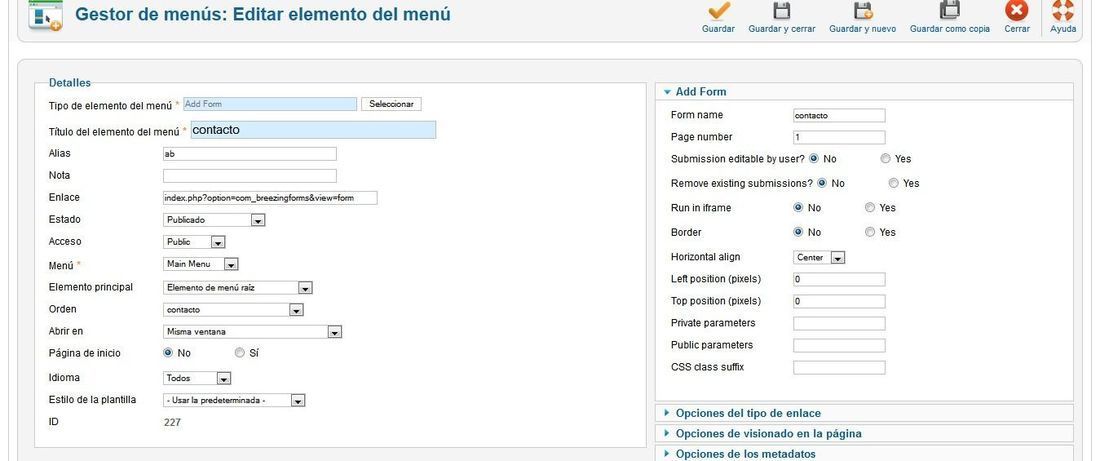

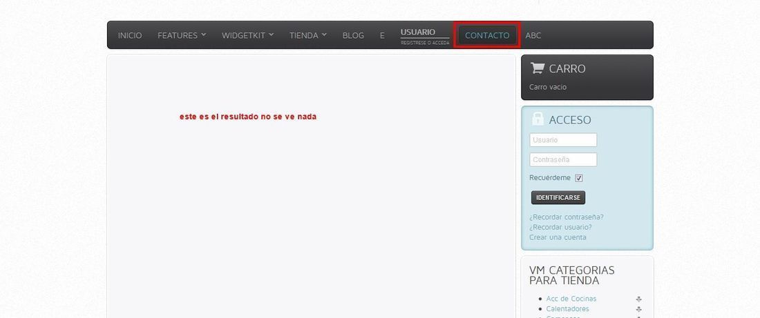

Hola Johnny,
He instalado en la nueva instalacion de nuestra nueva web el componente, modulo y plugin de
BreezingForms he seguido todos los tutoriales y he configurado todo igual he creado un item de menu todo igual al tutorial pero cuando pincho sobre el item de menu que he creado llamado contacto se muestra no se muestra el formulario.
Te adjunto 3 capturas

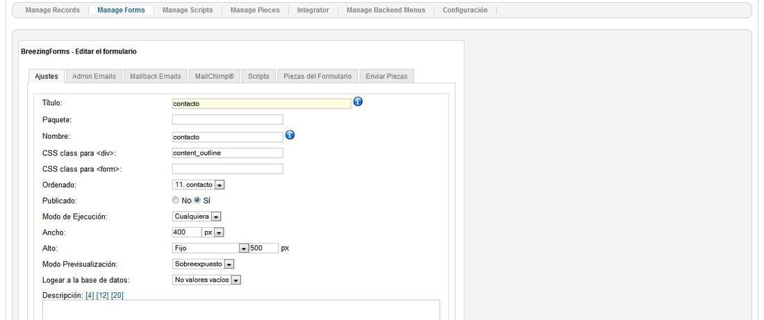

Respuestas: 1219
Hola Luis,
El formulario lo he creado yo no es del Pack.
No la web solo esta en español como no sea que tenga en ingles configurada ¿donde lo miro?
He comprobado el formulario y la configuracion con el BreezingForms que tengo instalado en la web en produccion y esta todo igual no se donde puede estar el fallo.
Respondido : 03/03/2013 6:44 pm

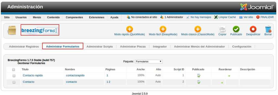

Hola PEDRO,
1. Renombra tu Formulario, desde BreezingForms, a "contacto:_seguridad" (por ejemplo).
2. Instala el xml (descomprime primero el .zip) de los Formularios de Webempresa que te facilito.
Para importar el Formulario xml debes, desde BreezingForms, Configuración, Instalador de Paquete, Examinar, selecciona el archivo .xml que tengas en tu PC que hayas descargado y añadelo, luego en el botón superior derecho "Instalar Paquete" ejecuta la acción, el resultado debe ser el siguiente:
BreezingForms - Reporte de la instalación del paquete
	Tipo de instalación: 	autoincrement
	Versión de BreezingForms: 	1.7.5 Stable (build 757)
	Paquete Nombre: 	contacto
	Paquete Titulo: 	Formulario Contacto
	Paquete Versión: 	0.0.1
	Descripción: 	This is the first package that I created
	Copyright: 	This FacileForms package is released under the GNU/GPL license
	Creado: 	2012-06-13 00:23:30
	Autor Nombre: 	Soporte
	Autor Email: 	my.name@my.domain
	Autor URL: 	 http://mydomain.com
	Scripts Importados: 	43
	Piezas importadas: 	29
	Formularios Importados: 	1
	Elementos importados: 	17
	Elementos del menú de la administración importados: 	0
Posteriormente desde BreezingFomrs, Administrar Formularios, el ultimo que aparece listado es el que acabas de importar y que podrás editar y adaptar a tus necesidades.
3. Verifica si te funciona. En caso contrario coméntanos y vemos opciones.
Respondido : 03/03/2013 6:50 pm

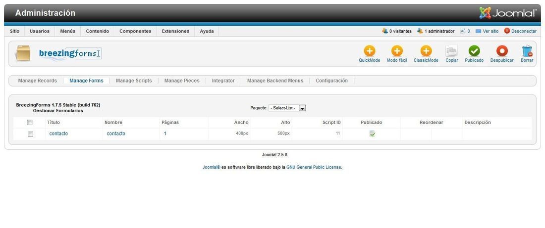

Respuestas: 1219

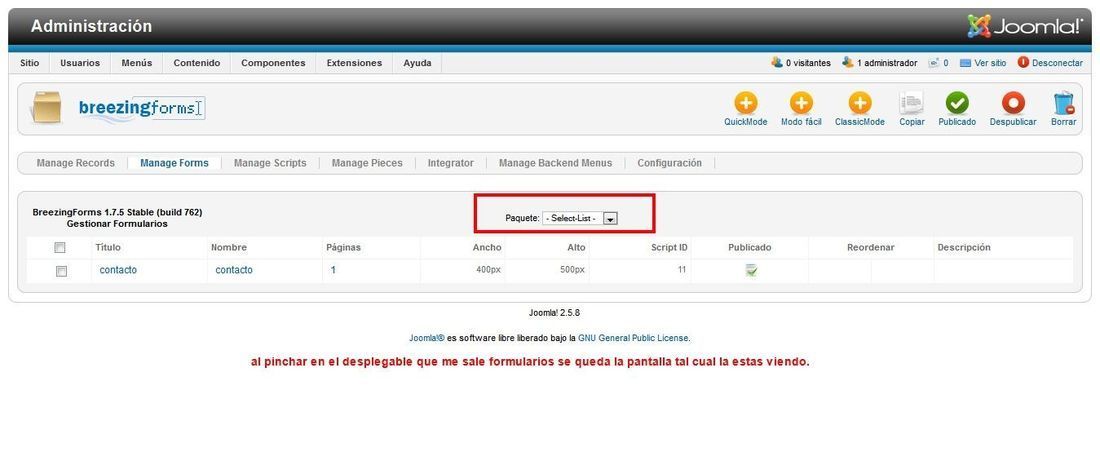

Hola Luis,
He subido lo que me has mandado y todo correcto sin problemas pero cuando ha accedido a formularios se queda la pantalla igual no aparece los formularios que me has mandado.
Te adjunto captura.
Por cierto el paquete formulario esa ya viene creado?
Respondido : 03/03/2013 7:03 pm
Hola PEDRO,
Si el xml facilitado contiene el Formulario de Contacto de Webempresa, de los Packs, ya creado.
En "selec list" debes seleccionar "Formularios" y te aparecerá el que has importado y ese es el que debes llamar desde el ítem de menú correspondiente en lugar del que tenias.
Respondido : 03/03/2013 7:46 pm
Respuestas: 1219
Hola Luis,
Ese es el problema que selecciono "Formularios" no funciona no aparece nada en la captura anterior te lo he detallado.
Respondido : 03/03/2013 7:50 pm

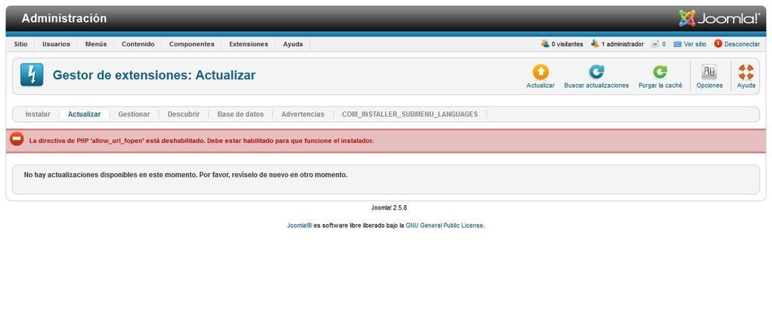

Respuestas: 1219
Hola Luis,
Me lanza el siguiente mensaje:
La directiva de PHP 'allow_url_fopen' está deshabilitado. Debe estar habilitado para que funcione el instalador.
Respondido : 03/03/2013 8:54 pm

Respuestas: 1219
Hola Luis,
Te adjunto captura.
Respondido : 03/03/2013 9:36 pm
