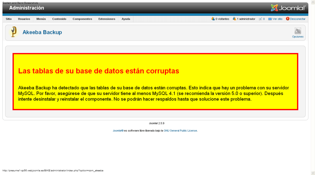

AL intentar realizar una copia de seguridad con akeabackuo me sale este mensaje:

Hola Carlos,
Yo no tomaría al pie de la letra los "warning" escandalosos y alarmantes de Akeeba Backup.
¿Que versión de Akeeba Backup estás utilizando?.

1. Akeeba Backup te decía que podría estar corrupta la base de datos.

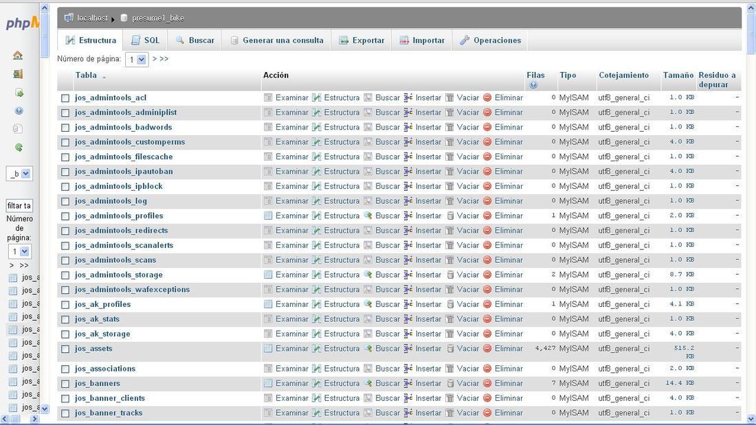

Mira la columna "Tamaño" y observa si alguna tabla tiene valores muy elevados y nos comentas de que tabla se trata.
Observa que las tablas se paginan de 30 en 30, por lo que tendrás que ir avanzando entre páginas hasta ver todas las tablas.
¿Utilizas alguna extensión tipo "jvcounter", "visitorscounter" o similar?.

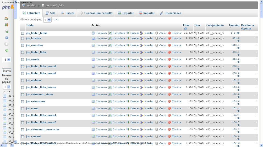

No veo nada fuera de lo normal en el "tamaño" de las tablas las he organizado por tamaño y este es el resultado, adjunto captura.

Hola Carlos,
Ok, podemos pues descartar bases de datos de 1 o 2 millones de registros 😉

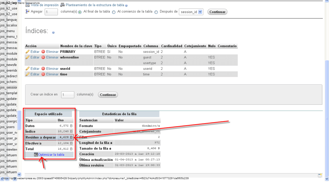

Mirando con mas detalle, he detectado algo fuera de lo normal..... no se si esto puede influir en algo, pero en cualquier caso adjunto captura de pantalla.
He detectado un aviso tablas por depurar, la he abierto y he Optimizado la tabla...
Respondido : 31/03/2013 10:45 pm

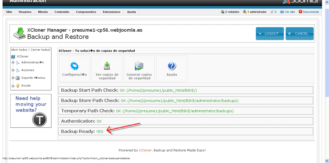

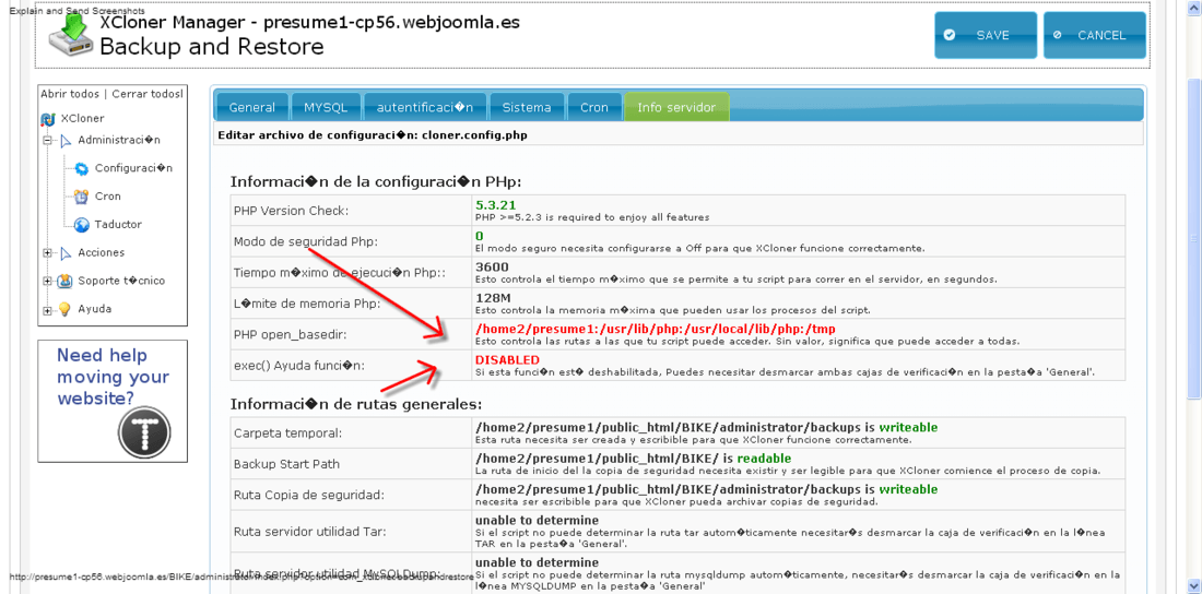

Tambien he detactado en la configuración de Xcloner un apartado marcado en rojo, no se si esto es normal...
Respondido : 31/03/2013 10:56 pm

He vuelto a revisar el video tutorial de Xcloner y salvo error he entendido que en el resumen de la configuración en el apartado "Backup Ready" escucho al locutor indicar que al estar en NO quiere decir que no hay ninguna copia de seguridad en ejecución.... sin embargo a mi me aparece Yes

Tanto open_basedir como exec() son correctos, están limitados por razones de seguridad pero eso no debe afectar al correcto funcionamiento del componente.
