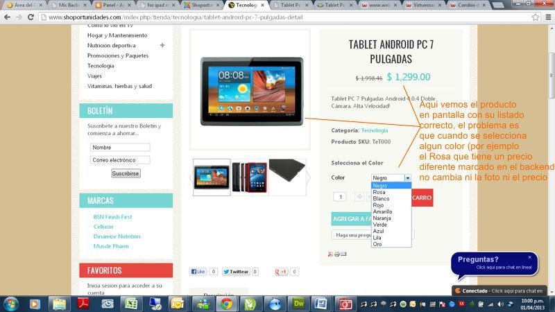

Tengo productos que a su vez cuentan con diferentes colores ( http://www.shoportunidades.com/index.php/tienda/tecnologia/tablet-android-pc-7-pulgadas-detail) yo tengo la Tienda MIXSHOP y ya he logrado hacer una lista de los colores disponibles y que descarguen el stock cuando los compran, ahora me gustaría saber como hacer para poder cambiar el color de la foto conforme seleccionan cada color.

Gracias Pablo... Como te comento en mi mensaje anterior eso ya logré hacerlo, ahora quisiera saber como hago para que por ejemplo al seleccionar el artículo color rojo, la foto cambie al articulo de ese color. Y también quiero saber porque aunque aplico un precio diferente, al momneto de seleccionar el aticulo con ese precio el Titulo del precio no se actualiza al mayor. Espero haberme explicado bien.. Gracias

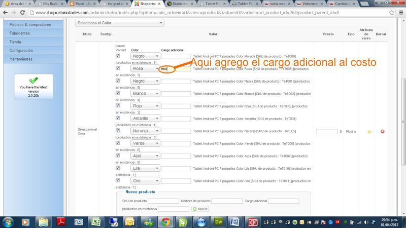

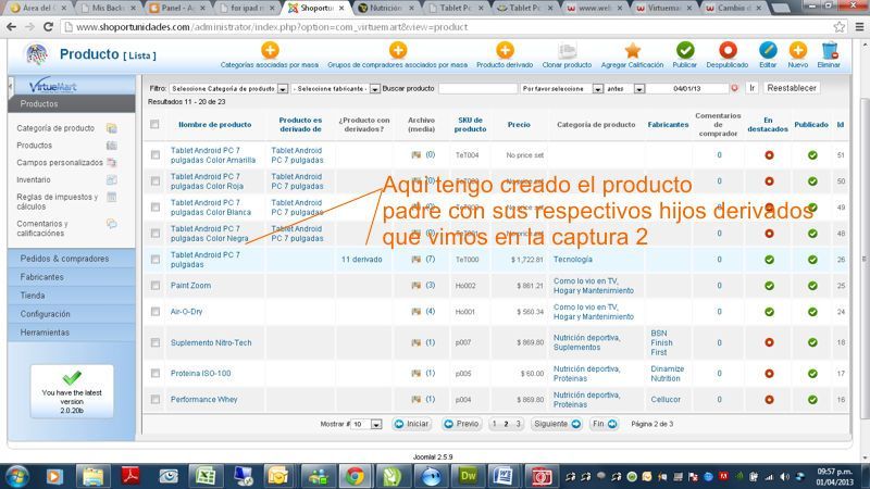

Aquí adjunto las capturas. El problema es que según yo están bien hechos los movimientos, pero cuando cambio de color no cambia ni el precio, ni el SKU ni la foto. Por favor necesito que me ayuden para solucionar este problema ya que esta característica es indispensable para que pueda trabajar bien con mis productos en linea. Agradezco tu ayuda. Saludos!!
[attachment:1]C:fakepathCaptura1.jpg[/attachment]

Respuestas: 196
Me falto esta captura

Hola GUILLERMO,
Te recomendaría revisar nuevamente el articulo, en vez de seleccionar el tipo de campo personalizado plugins debes seleccionar el campo la variante Genérica del descendiente. Realiza el cambio y reintenta de nuevo.
