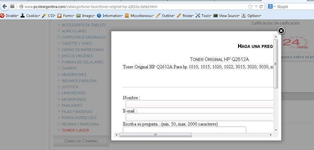

Hola, le escribo por que al clickear el boton ""haga una pregunta sobre este articulo"" aparece un recuadro mas pequeño que el contenido con los campos a rellenar.
Podria darme alguna sugerencia de como solucionarlo?.
Probe con todos los exploradores y me pasa lo mismo y en diferentes computadoras también.
Adjunto una foto para que pueda verlo.

El problema parece causado por los propios estilos CSS que se aplican en la plantilla de Joomla que estás utilizando.
En concreto, en el archivo templates/pcstemplate3/css/print.css se encuentra el siguiente estilo:
body
  padding: 0;
  margin: 0;
  min-width: 1000px;
Este atríbuto min-width: 1000px; es el que hace que no se vea bien la ventana de consulta de producto. Si lo borras se tendría que solucionar. Eso sí, ten en cuenta que esto podría llegar a causar problemas de diseño en otras partes de la web, por lo que si aplicas el cambio revisa después que todo se sigue viendo correctamente.
Haz una copia del archivo print.css antes de cambiarlo por si tienes que volver al estado anterior.

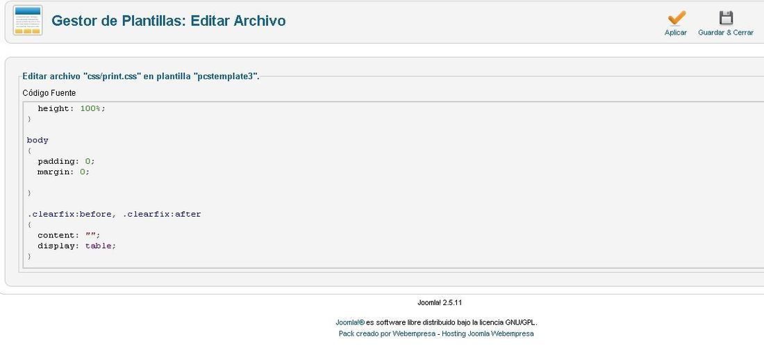

Hola! hice la modificacion que me sugeriste ya que era lo mas practico y segun lo previsualize con firebug quedaba perfecto. Pero sucede algo raro, hice la modificacion y no veo cambios, probe con todos los exploradores y se ve igual incluso sigue visualizando la propiedad que borre que generaba el problema como si no la hubiese borrado. Te adjunto la pantalla para que veas que si esta eliminada. Por que puede suceder eso? . Demora en actualizarse? .
