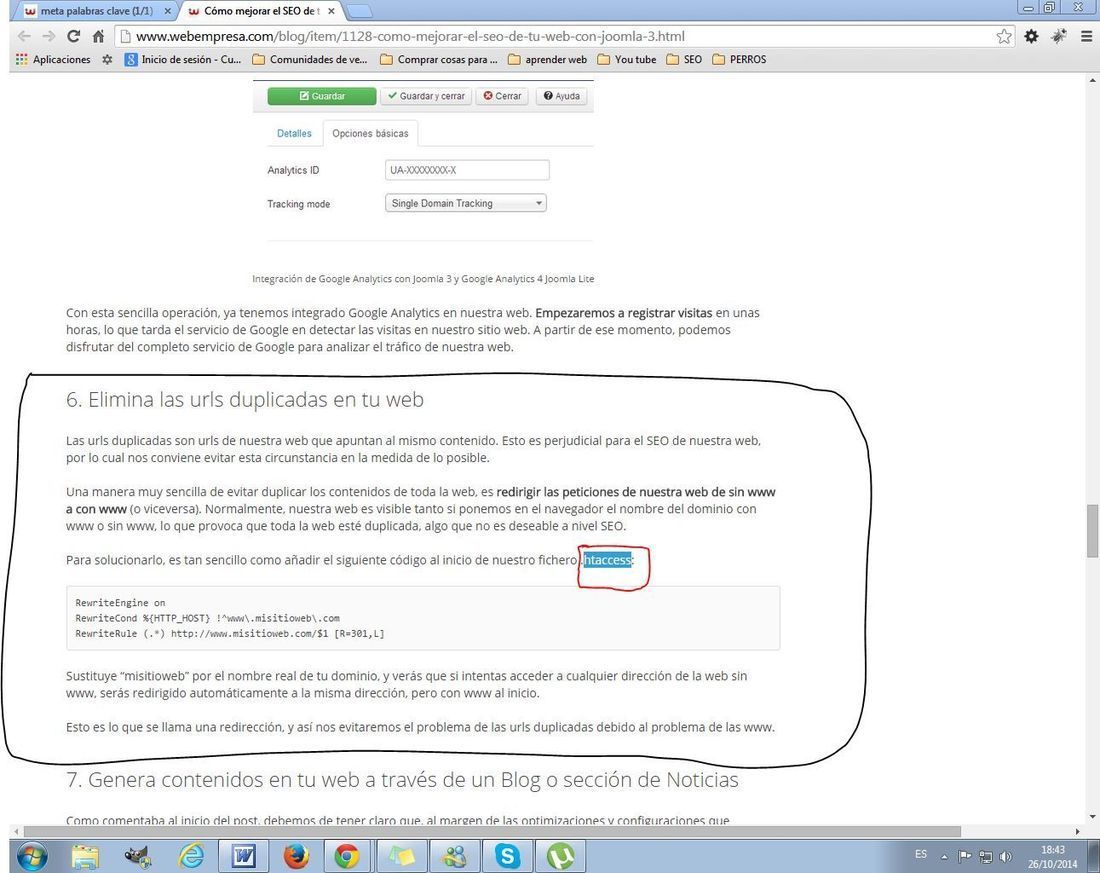

Buenas tardes.
Su compañero me indico esta URL de un tutorial de ustedes :www.webempresa.com/blog/item/1128-como-mejorar-el-seo-de-tu-web-con-joomla-3.html en el me dice que ponga algo en el fichero hatcces. pero no localizo el fichero o localizo muchos ficheros hatcces. Les adjunto captura de pantalla de lo que pone . rodeada en lapizero negro, y el fichero hatcces a que se refiere rodeado en lapicero rojo¿ Me podrían indicar como ir a este archivo ? la ruta.

No comprendo bien , o yo no me explique bien al pedir la consulta no se trata de renombrar el fichero hatccess si no de localizarlo y dentro poner lo siguiente:
RewriteEngine on
RewriteCond %{HTTP_HOST} !^www.misitioweb.com
RewriteRule (.*) http://www.misitioweb.com/$1 [R=301,L]
lo que no localizo es ese fichero hatccess donde poner dentro de él. al final la información que pongo arriba y salvaguardar los cambios.
utilizo joomla 2.5 con virtuemart 2.0 .
Si lo que tengo que hacer es renombrar el fichero hatccess.txt por hatccess y luego introducir la informacion de arriba dimelo por favor , prefiero asegurarme antes de hacerlo mal .adjunto de nuevo la url que me diste
( https://www.webempresa.com/blog/item/1128-como-mejorar-el-seo-de-tu-web-con-joomla-3.html )es en el numero 6 donde pone lo de poner lo que pongo arriba dentro del fichero habia entendido.
adjunto de nuevo captura de pantalla

Hola Jesús,
Ese fichero se encuentra en la raíz de tu web. Si la web la tienes en el dominio principal de su alojamiento normalmente está en la carpeta public_html Si la web la tienes en una subcarpeta como por ejemplo public_html/miweb el fichero .htaccess estará en esa misma carpeta.
Ten en cuenta que si accedes desde tu cPanel -> Administrador de archivos debes marcar la opción para ver ficheros ocultos dotfiles (ficheros que empiezan con el punto ".")
Como te ha indicado Pepe, haz una copia del fichero .htaccess previamente para poder recuperarlo en el caso de que te diera problemas.
