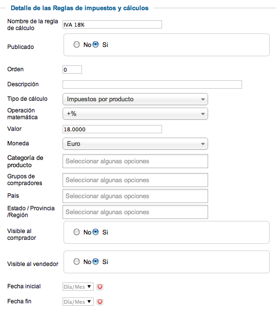

Si lo que quieres aplicar es un impuesto entonces no tienes que seleccionar la opción de pmargin, ya que no te funcionará. Te adjunto una captura de pantalla para que puedas ver la configuración a realizar en la regla de impuestos para aplicar un IVA del 18%.

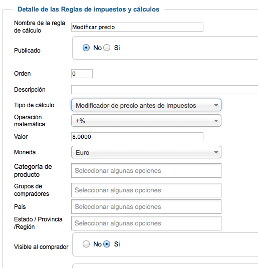

Hola Jhon, como he comentado en mi segundo post, anque en la captura está sin seleccionar ninguna categoría, he probado seleccionando una y tampoco se aplica el pmargin.
La opción de modificar precio antes de impuestos de la manera que me indicas en tu captura hace que a la hora de mostrar la ficha de producto, el porcentaje que aplicas se mostrará como cantidad de descuento si lo haces con -% y como cantidad de descuento con simbolo negativo si lo haces con -% y el problema es que a algunos productos si quiero aplicarles más adelante descuentos, por lo que no serviría de nada ocultar el descuento en los precios que se muestran ya que luego si voy a necesitar ese campo.
