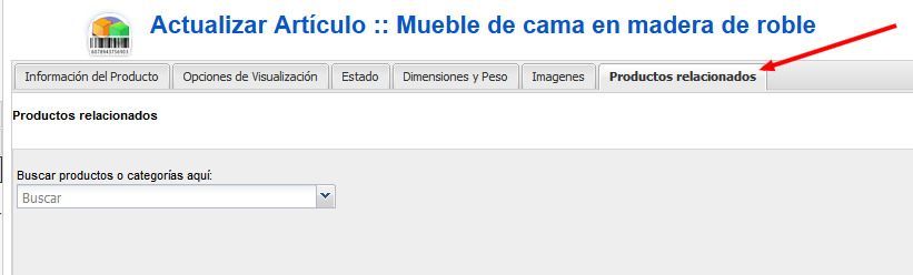

Puedes buscar en el gestor de módulos si se encuentra dicho modulo, en todo caso los Productos relacionados para tu versión de Virtuemart 1.1.x se encuentran dentro de la ficha del productos (Adjunto captura).

Debes acceder a la administración de Virtuemart, Productos -> Lista de productos.
Luego cliqueas sobre el nombre del producto como para editarlo y allí verás una ficha de "Productos relacionados".

Verifico que no hay una posición para dicho modulo. Los productos relacionados se localizan en la ruta que te indico Miguel con la respectiva captura que se te adjunto.
