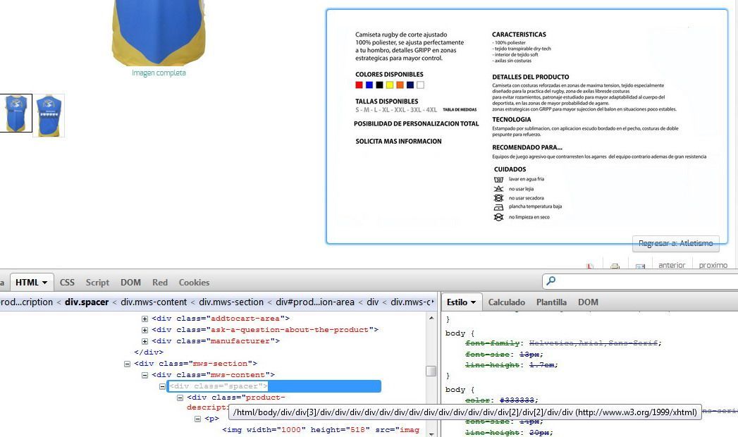

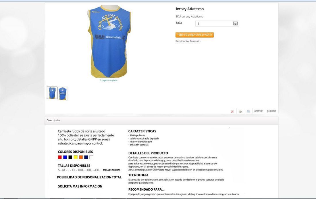

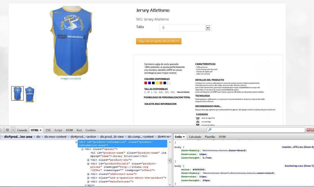

Tengo un pequeño problema y espero que me podais ayudar a resolverlo. Estoy intentando editar la ficha de producto de http://proyecto1.mazcatu.es/index.php?option=com_virtuemart&view=productdetails&virtuemart_product_id=14&virtuemart_category_id=5&lang=es
Como observareis, la descripción aparece en la parte inferior de la imagen, y para aprovechar más el espacio del primer pantallazo cuando el usuario ve la web, me gustaría que la descripción del producto apareciera a la derecha, tal y como os indico en las capturas.
Objetivo
Actualmente

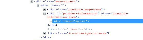

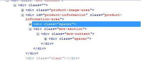

Como veréis en la primera captura lo he editado con el componente firebug, antes de escribir en el foro... llevo dos días buscando y buscando que archivo tengo que editar y como.

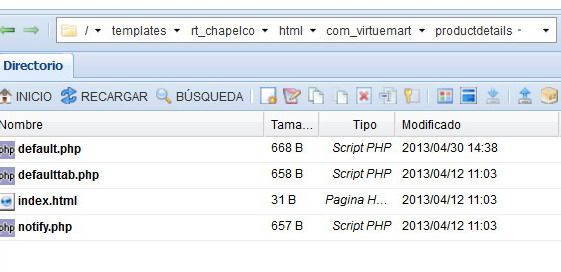

A priori, el archivo donde tendrías que aplicar los cambios tendría que ser el default.php que se encuentra en la ruta templates/rt_chapelco/html/com_virtuemart/productdetails.
Aquí tendrías que encontrar la parte del código que se encarga de cargar la descripción y cambiarla de posición.

Esa ruta fué la primera que me dió por mirar nada mas ver el problema, pero al entrar a editar los archivos no veo nada parecido a lo que he editado con firebub, con firebug solo he tenido que mober "
" a "div class="spacer">
A la hora de poneme a editar los archivos de default.php no encuentro la forma de hacer algo parecido a lo del componente firebug.
Respondido : 30/04/2013 1:06 pm
Tienes que tener el cuenta que el código fuente de la página que carga la ficha de producto (lo que se ve con el firebug) se construye de forma dinámica mediante php, por lo que no tienes que esperar a encontrar un archivo con una estructura similar.
Por lo que veo en la captura de pantalla que has enviado con el código parece que se hace una llamada a otro archivo para generar la ficha de producto.
Tendrías que ver si el archivo se encuenta en la ruta templates/rt_chapelco/html/com_virtuemart/themes/default/productdetails o parecido. Si has instalado un tema de Virtuemart que has comprado te recomiendo que consultes a los desarrolladores del mismo porque ellos te podrán ayudar mejor.

Hola de nuevo, sigo dándome de narices contra un muro, he buscado y rebuscado por la carpeta templates/rt_chapelco/html/com_virtuemart/productdetails. y lo lo máximo que he conseguido ha sido modificar el archivo descrition pero no moverlo que es lo que pretendo.
La verdad es que apriori parece una labor de editar código muy sencilla, pero me está costando sudor y lagrimas... la cosa es que creo que solo hay que cambiar esto:
por esto:
supuestamente en un archivo dentro de esta carpeta
Que es donde por lo visto el archivo en la ruta templates/rt_chapelco/html/com_virtuemart/productdetails hace una llamada a otro archivo para generar la ficha de producto...
Me da la sensación que busco una aguja en un pajar...

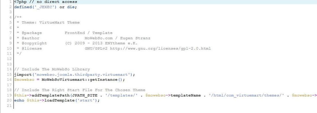

Para tratar de localizar el archivo donde aplicar los cambios en el código te recomiendo que te descargues en tu equipo todos los archivos de la plantilla de Virtuemart que estás utilizando.
Luego, puedes utilizar algún programa como el Textpad o el Notepad ++ para buscar en el contenido de estos archivos alguno de los textos que aparecen en la ficha del producto.
Por ejemplo, puedes tratar de localizar el texto product-description para localizar así la línea con el siguiente código:
Una vez localizado el archivo te será más sencillo poder aplicar los cambios.
