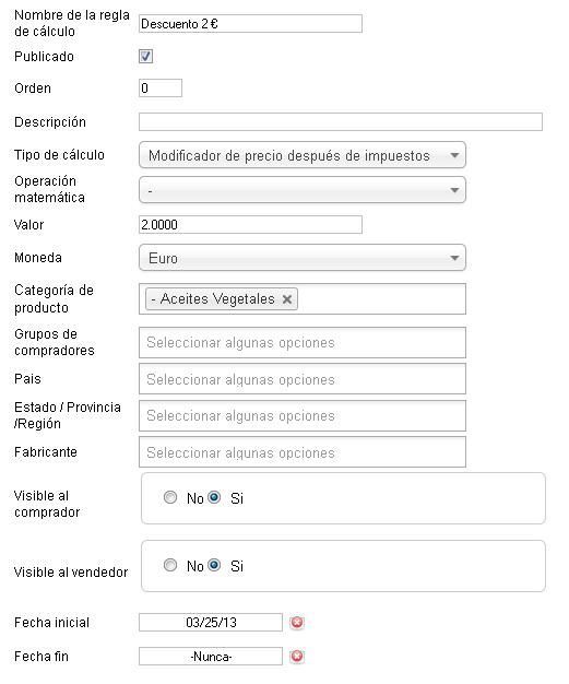

Buenas me imagino que este tema está ya discutido. Lo he estado buscando por la pestaña buscar (no se si no meto por parámetros necesarios para la búsqueda) y a mano articulo por articulo.
Bueno mi pregunta es la siguiente: Si yo quiero bajar o subir el precio a los productos de una categoría.
Por ejemplo quitar 2,00€ al precio final, es decir si un producto marca 12,50 € Iva incluido que quede en 10,50 € Iva Incluido.
Me imagino que todo se realiza desde Regla de impuesto y cálculo pero no lo realizo bien.
He creado una Regla:
¿Como hago para que se aplique a toda la categoría?

Aparentemente tienes la regla creada correctamente. Tendrías que verificar si en las fichas de los productos de esa categoría tienes seleccionado el valor correcto para el campo Precio Final el valor correcto.
Una posibilidad sería que tuvieras seleccionada la opción Aplicar reglas génericas. Si, por ejemplo, tienes seleccionada la opción No aplicar reglas nunca se aplicará la regla que has creado.

Gracias Pablo, funciona el fallo estaba en que las pruebas las estaba realizando yo mal.
Veo que si quito el descuento (es decir la regla) vuelve todo al precio original, es decir no se queda como precio definitivo.
Por ejemplo al introducir unos productos "Aceite A" 15,00 € con iva "Aceite B" 17,00 € con iva.
Creo la regla que descuente 2,00 € despues de los impuestos con lo cual quedarían de esta manera:
"Aceite A" 13,00 € con iva "Aceite B" 15,00 € con iva. Si elimino esa regla los precios se vuelven a su estado original "Aceite A" 15,00 € con iva "Aceite B" 17,00 € con iva. no se quedan los cambios
¿Para que los cambios sean definitivos hay que realizarlo a mano?

Si debes aplicar las reglas genéricas , para cada uno de tus productos.
La forma más segura es que lo hagas manulamente.
Hacerlo en bloque es posible también sin embargo se debe conocer la estructura de la BD y realizar una consulta SQL.

Si realizándolo Regla de impuesto y cálculo y aplicándosela a una categoría o varias y luego la opción Aplicar reglas genéricas lo realiza perfectamente en bloque.
La cosa es que es una tienda que varia los precios mesualmente (algún mes más caro + y otro mes más barato -) en un precio fijo por ejemplo 10,00€.
Lo que digo es que al eliminar la Regla en la que lo indica el precio se vuelve a su estado original.
Y claro no puedo decirle que realice un consulta SQL ya que no tiene ni idea de Base de Datos.

Si al eliminar la regla se vuelve a su estado original, sin embargo en el producto debe permanecer aplicar reglas genéricas; de esta manera cuando crees una nueva regla a una categoría automáticamente será tomada por todos los productos correspondientes.
