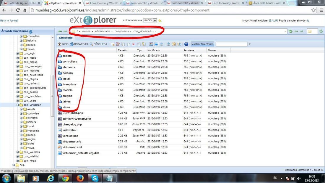

He estado viendo un hilo del foro donde me indican que debor ir a la siguiente rura:
administrator/components/com_virtuemart/languages/common/spanish.php . Sin embargo no puedo llegar a dicha ruta ya que despues de com_virtuemart no doy con languages. ¿Qué puede estar pasando?.
Dejo captura.

Hola Raul,
Revisa este vídeo:
Este tema está bastante documentado en el Foro, es importante hacer uso del buscador del mismo.
Los archivos spanish.php de idiomas solo son válidos en VirtueMart 1.1.x, ahora en VirtueMart 2.0.x se gestionan a través de archivos .ini en las carpetas /language.

Gracias Luis por responder. Pero no logro dar con el archivo ini donde me muestra las frases que quiero cambiar.
Las frases que quiero cambiar son varias como por ejemplo:
Añadir al carro por añadir a cotizacion
ir a compra por ir a cotizacion
información de facturación por información del cotizante
..... entre otras frases que necesito cambiar ya que en la tienda solo se va a cotizar y no comprar.
Dejo captura de donde estoy, creo que ando cerca pero no se como dar con la ruta indicada.

Ya lo resolví con el siguiente Post. https://www.webempresa.com/blog/item/834-reemplazar-textos-idiomas-en-joomla-25.html
Gracias por todo... saludos.
