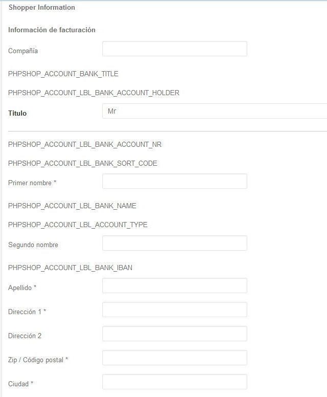

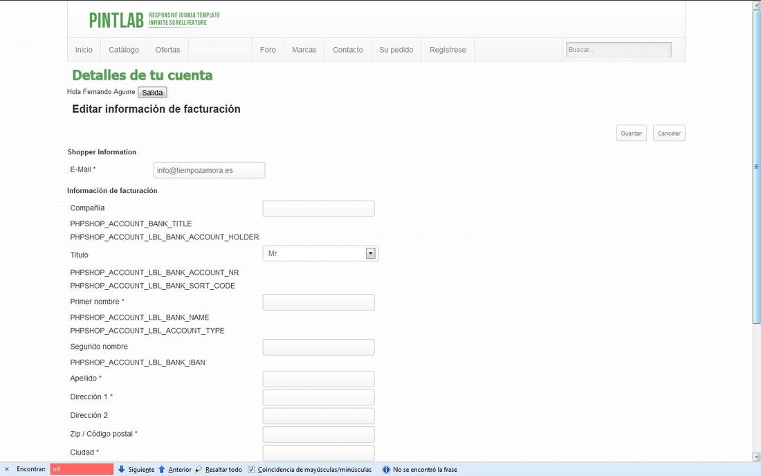

Tengo un pequeño problema cuando aparece el registro para que el cliente ponga los datos de envió y demás, hay campos extraños, es como si la traducción estuviera hecha a medias.
Os dejo una captura que con ella seguro que os quedará más claro lo que quiero decir.
Sabeis a que se debe eso?
Gracias!
Respondido : 15/03/2013 9:30 am
Hola Juan,
Te muestra las constantes de idioma, porque no te encuentra en los archivos de idioma los textos que sustituyen a esas constantes.

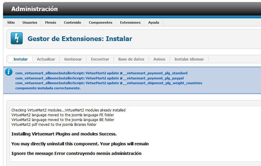

Hola John, Acabo de reinstalar el componente Aio, tal y como comentas, descargando el componente del link que me has proporcionado.
La version de VM que tengo es virtuemart.2.0.20b, pero sigue exactamente igual...
