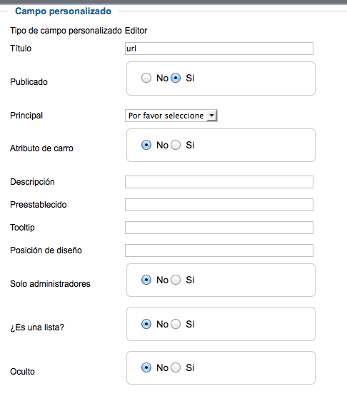

No se si lo estoy usando adecuadamente. Pretendo que aparezca un link con el texto "descargar tallas" para que el usuario se baje un pdf con las especificaciones de tallas. Para eso he creado un campo personalizado tipo editor y con la opción de variable de carro. Funciona pero no como quisiera. Sólo quiero que salga el texto descargar tallas como un link y no con un botón de radio y el texto. El ejemplo está aquí:
http://www.elmundodelafiesta.es/index.php?option=com_virtuemart&view=productdetails&virtuemart_product_id=1153
También adjunto pantallazo del campo personalizado que he creado. Resulta que si desactivo "variable de carro" el campo aparece en la descripción del producto y no debajo del precio...
Gracias de nuevo

Hola Daniel
No debería ser variable de carro, es decir coloca en No la opción de Atributo de carro.

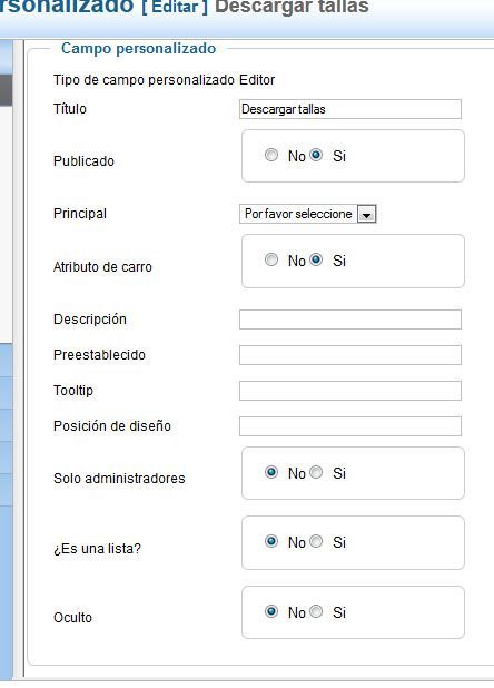

He hecho el cambio y aparece el campo personalizado en la descripción larga del artículo?? Y además con el título adicional del campo personalizado...
Aquí está el ejemplo:
Respondido : 16/10/2012 8:56 pm
HOla Daniel
No debería haber cambiado de posición, salvo que tu theme de virtuemart lo trabaje asi.

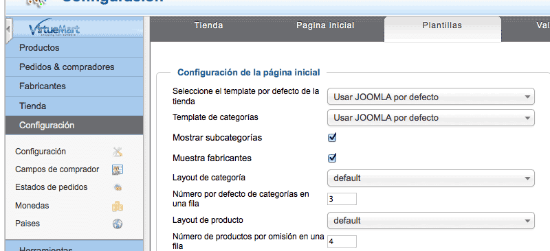

Envía una captura de pantalla de cómo tienes configurado la pantalla de configuración => templates de tu sitio web
Revisa también si en tu plantilla se esta realizando algún overrides del detalle de producto, es decir si tienes este archivo :
/templates/TU_TEMPLATE/html/com_virtuemart/productdetails/default.php
Respondido : 16/10/2012 9:05 pm

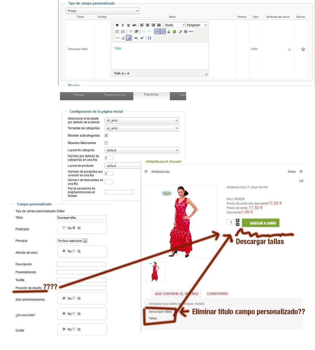

 Dani
Respuestas: 104
Hola Jhon,
Adjunto una imagen para que quede más claro. He probado lo que comentas en otra web con la plantilla básica de VM2 y el campo personalizado lo sigue mostrando debajo de la descripción del producto. Lo que pretendo es que se vea antes o después de 'añadir al carro'
Tampoco entiendo para que sirve el campo 'posición de diseño' del campo personalizado. Quizás sirva para colocar el campo personalizado en otra parte?
Y también es posible eliminar el título 'descargar tallas' Ya que el campo personalizado ya incluyo el texto y el link (en construcción todavía)
Tengo otra duda con otras combinaciones de campos personalizados que ya abriré un nuevo post.
Gracias!
Respondido : 23/10/2012 12:14 pm
Dependiendo del tipo de campo personalizado de Virtuemart 2.0, este se carga en un sitio distinto de la ficha de producto de Virtuemart. Es decir, no se carga en el mismo sitio los campos personalizados que son atributo de carro de los que no lo son, así como tampoco los campos personalizados que son variable genérica del descendiente.
La razón se debe a que estos tipos de campos personalizados cumplen con diversos cometidos. Un campo personalizado que es atributo de carro es una selección que debe realizar el usuario para comprar un determinado producto (por ejemplo, seleccionar un color o talla) y, por tanto, se muestra junto al botón de añadir al carro. Una campo personalizado que no es atributo de carro es una información adicional del producto que, en lugar de cargarla dentro de la propia descripción del producto se carga con un campo personalizado para mostrar un valor de un determinado atributo (por ejemplo, para informar de las pulgadas que tiene un televisor, pero sin dar opción a elegirlas, solo a nivel informativo).
Puedes cambiar la posición donde se cargan los campos personalizados en la ficha del producto. Para ello, deberás hacer cambios en la plantilla que se encarga en construir esa ficha. En tu caso, todo parece indicar que se está utilizando una plantilla que viene con la propia plantilla de Joomla, por lo que el archivo a cambiar debería ser el templates/ot_ante/html/com_virtuemart/productdetails/default.php (es posible que en lugar de default.php tenga otro nombre).
Aquí tendrías que localizar un código parecido al siguiente:
	if (!empty($this->product->customfields)) { ?>
product->customfields as $field){ ?> <div class="product-field product-field-type-field_type ?>"> custom_title != $custom_title) { ?> custom_title); ?> custom_tip) echo JHTML::tooltip($field->custom_tip, JText::_($field->custom_title), 'tooltip.png'); } ?> display ?> custom_field_desc) ?>
custom_title; } ?>
<?php } // Product custom_fields END
y cambiarlo a otra posición. Ten en cuenta que un código parecido se carga en otras partes del archivo, por lo que no debes confundirlo. También fíjate en que el código es php, por lo que tendrá que estar entre etiquetas php.
