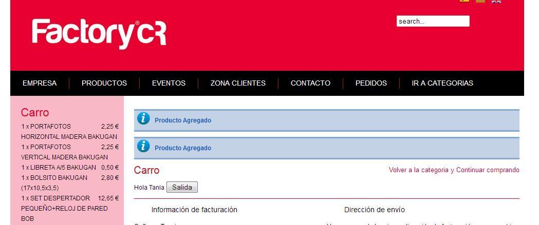

Ok , me funciona , pero ahora el problema es que me lleva a el detalle del carro y además pone dos mensajes indicando que el producto esta agregado. Adjunto captura
Me gustaria que me dejara en la misma pantalla de categoria ¿puede ser ?
¿Que tendria que tocar?

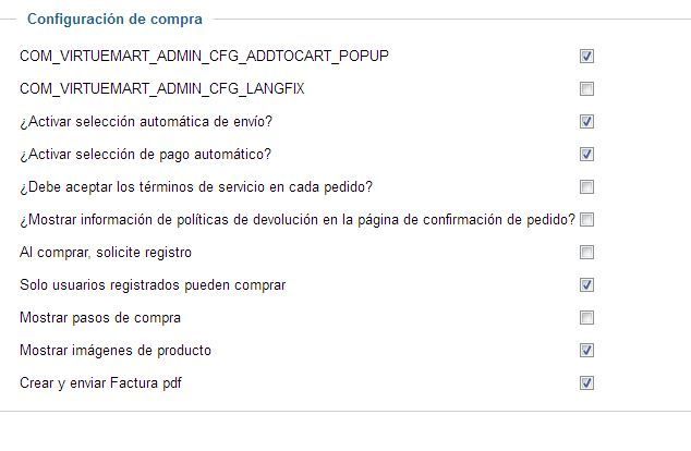

Por lo que veo el popup no se está mostrando tampoco cuando estás en la ficha de producto, de forma que al pulsar el botón de añadir al carro también se va al resumen de compra.
Entra la administración de Virtuemart y accede al apartado Configuración. Después pulsa en la pestaña Compra y comprueba que tengas activado el primer parámetro de nombre Display modal popup upon 'Add to cart' .
Respondido : 05/06/2012 12:56 pm

Ya te comente que si activaba esa opción el boton dejaba de funcionar , el problema es que cuando le doy al boton de agragar al carro (cualquiera de los dos es decir en categoria o en detalle de producto) se me quedaba en la misma pagina, parece que el botón no haga nada.

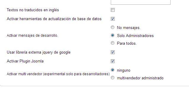

Por cierto tengo la configuración siguiente en la primera pagina de la configuración de virtuemart

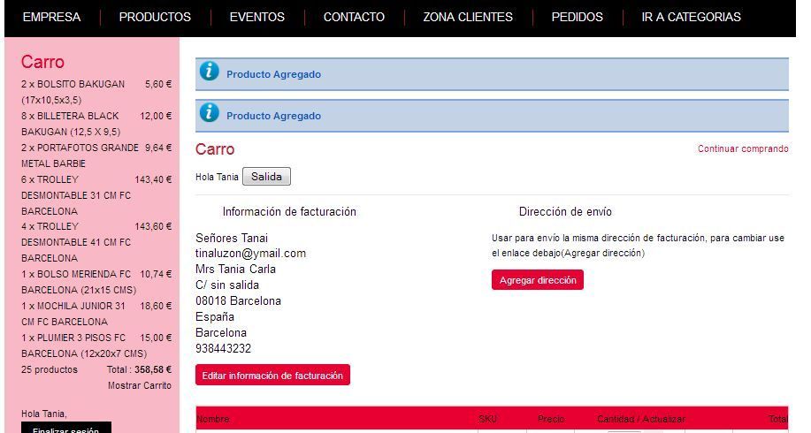

1.- Duplicidad del mensaje informativo de "Producto Agregado" , sabeís donde puedo localizar esta linea y borrarla.

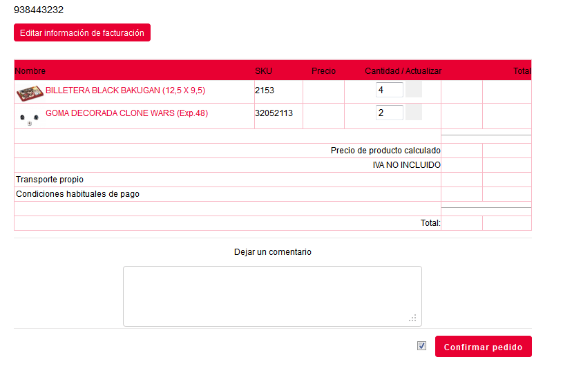

2.- En el detalle de pedido que sale en la pagina donde se va despues de añadir un producto, no sale ningun precio unitario del producto, ni total y mi cliente quiere que salga igualq ue en el carro.

Para quitar el mensaje que se muestra en la cabecera del contenido de la página cuando se añade un producto en Virtuemart 2.0 edita el archivo components/com_virtuemart/controllers/cart.php y borra la línea 77 con el siguiente código:
$msg = JText::_('COM_VIRTUEMART_PRODUCT_ADDED_SUCCESSFULLY');
Sobre el tema de que no se muestren los precios, esto se tiene que deber a que no los tienes activados en Virtuemart. Vete a la administración del componente y entra en el apartado Configuración. Pulsa en la pestaña Precios y activa los precios que te faltan en el resumen del pedido para que se muestren.
