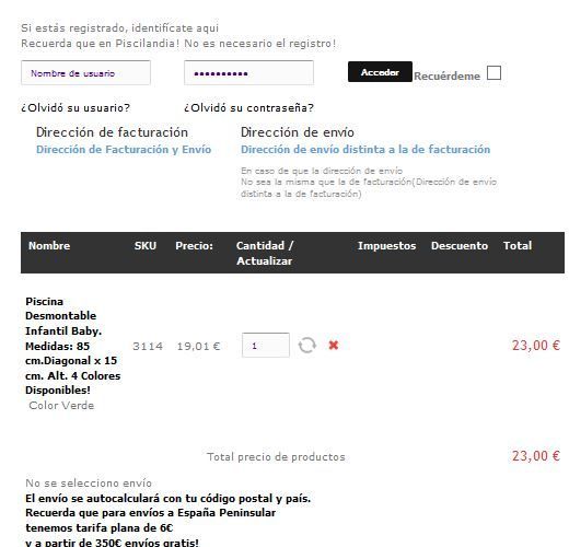

1. Tenemos el producto en el carro:
2. Rellenamos datos de facturacion y envio y guardamos.

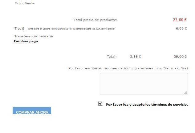

3. seleccionas forma de pago, aceptas terminos, y aparece el primer COMPRAR AHORA:

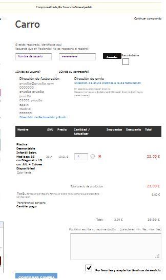

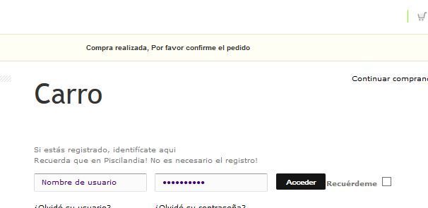

4 Pulsas en COMPRAR AHORA. Y la pagina se va arriba, y dice: COMPRA REALIZADA, POR FAVOR, CONFIRME EL PEDIDO:

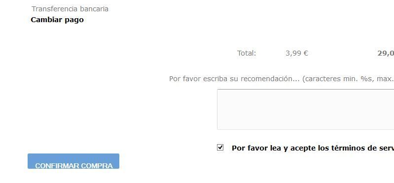

El cliente solo ve lo de la captura, para volver a confirmar el pedido te tienes que ir abajo del todo para ver el cuadradito de CONFIRMAR, (que es exactamente el mismo sitio donde antes le has dado a comprar, pero con otros nombre:
Suponiendo que te aclares, vas abajo, pinchas en confirmar, y ya, dependiendo del método de pago, te llevará a un lugar u otro.

Según tus capturas sigue apareciendo el cuadro de login como si el usuario no estuviera conectado , prueba renombrando la carpeta :
/templates/gk_boutique/html/com_virtuemart
por ejemplo por : back_com_virtuemart
Verifica si te sucede lo mismo.
