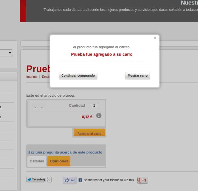

Todo funciona correctamente excepto el proceso de compra. Yo puedo comprar un articulo y me sale en el carrito pero cuando quiero iniciar el proceso de compra me lanza una página de error 403.

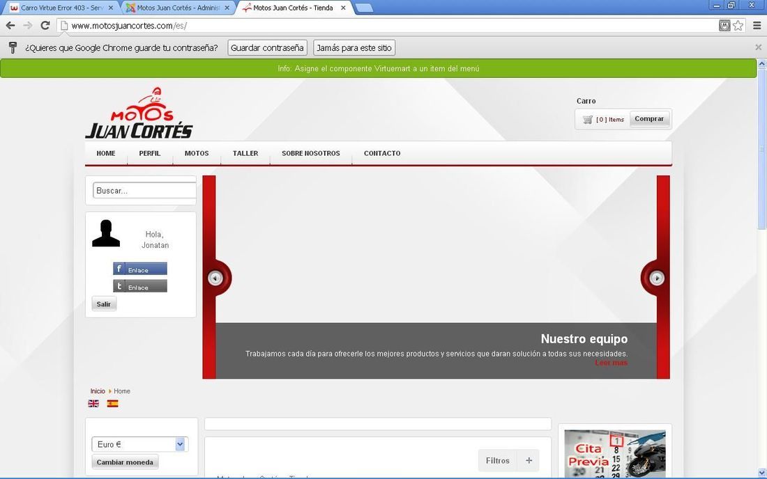

Ahora con la configuración que tengo los pedidos funcionan correctamente pero en el front-end me sale el siguiente mensaje: Info: Asigne el componente Virtuemart a un item del menú.
El error está aquí. Tal vez no me explique bien en el post anterior.
Si yo asigno el componente de virtuemart a un item de menú entonces me da el error 403 en el carro. Si lo asigno al item de menú "home" entonces me da el 404.

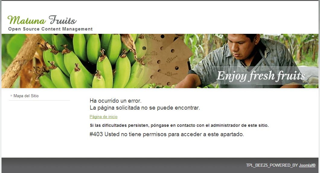

Hola Jonatan, si cambias de plantilla y fuerzas el mismo error, que pantalla te sale? podrías pegarnos el error que te sale con la plantilla default de Joomla??
Respondido : 28/11/2012 3:23 pm
Respuestas: 65
Esta el la pantalla de error con la plantilla Beez5- Default de Joomla. Mismo error 403.
