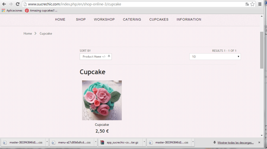

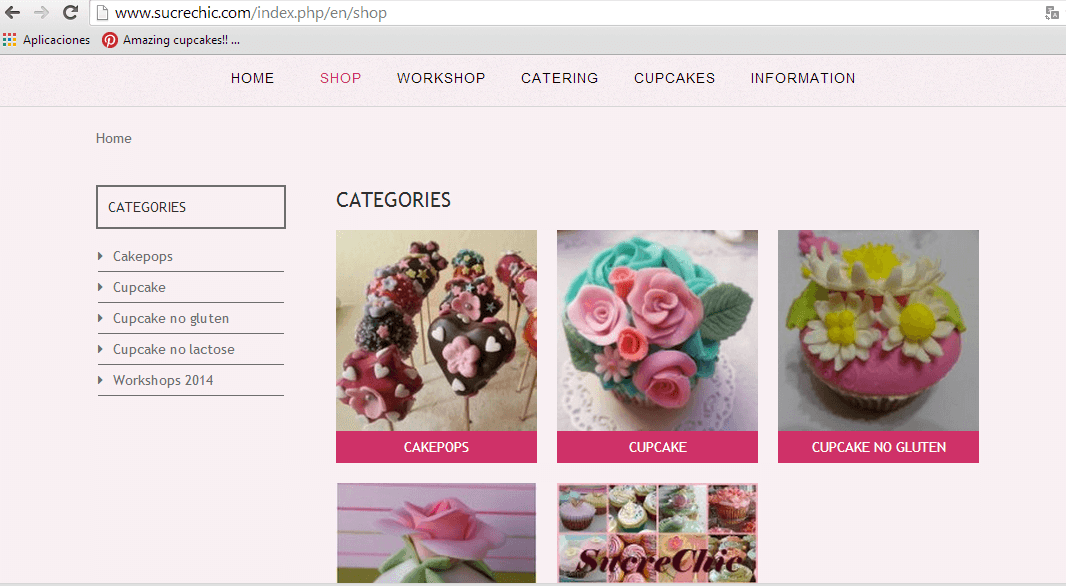

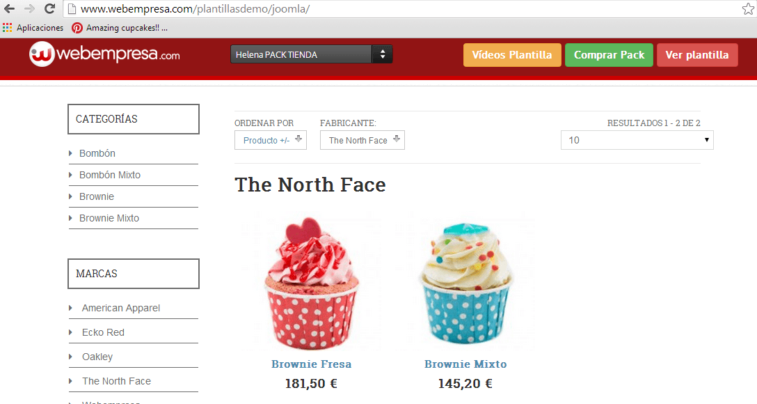

Hola he visto que en la demo de la plantilla helena se ven siempre las categorías y las marcas en el lado izquierdo cuando accedes a un producto pero en mi caso solo aparecen en la tienda luego cuando quiero voy a un producto las categorias desaparecen, no tengo fabricantes, he añadido un modulo para cada idioma y le he asignado a cada uno que aparezcan en tienda, pero no se como decirles que aparezcan en la pagina del producto.

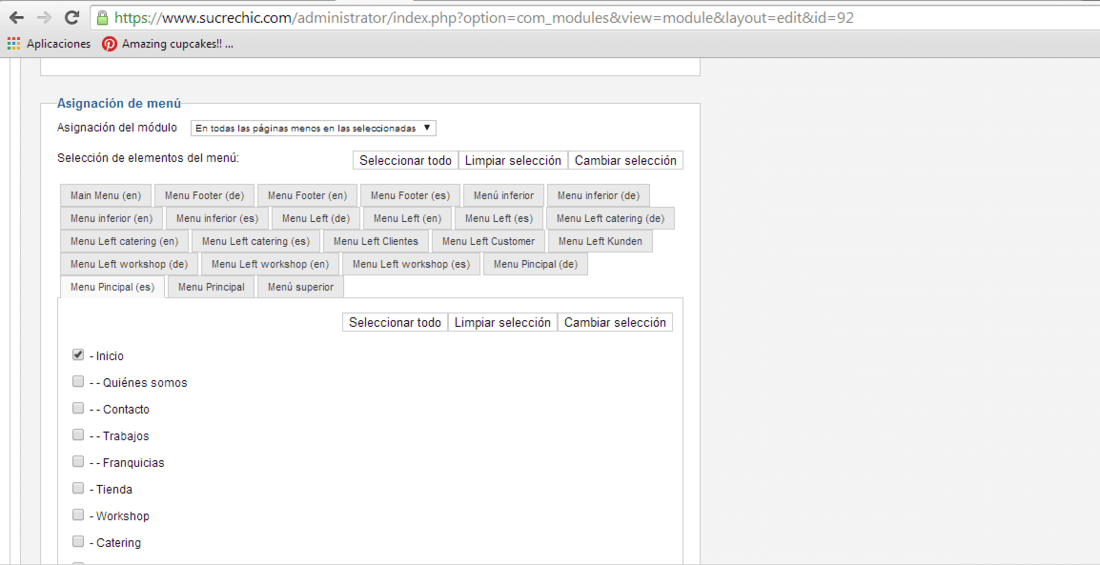

Esto sucede porque posiblemente has editado el módulo "Marcas" y has indicado que solo se muestre en la página "Inicio".
Facilitanos alguna captura donde podamos ver la configuración (lado izquierdo) del módulo "Marcas" para ver las asignaciones.
Simplemente deberías poder asignarlo a Tienda para que también se muestre en la Tienda dicho menú, lo que es aplicable también para otros módulos que quieras se visualicen en Tienda.

Hola Luis te mando un captura del modulo marcas pero en realidad lo tengo despublicado porque no tengo marcas. He solucionado el problema, he visto que tengo un menu en sidebar-a con algunas paginas y entre ellas habia tienda online tambien, al despublicarlo del menu de sidebar-a ya se muestran las categorias en todas las paginas de la tienda. Supongo que no es posible tener un menu en la derecha con la pagina tienda tambien...es asi?
