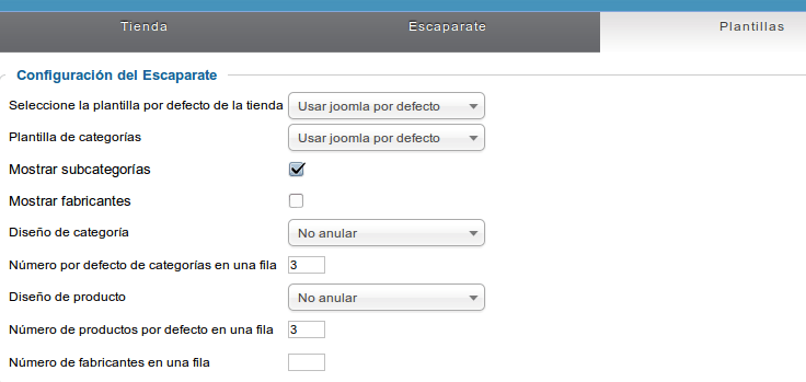

Puedes revisar en la configuración de Virtuemart => Plantillas si se encuentra como adjunto en captura:

en -diseño de producto- tenía default, lo he cambiado por -no anular- pero no hay cambios, si desactivo
-mostrar subcategorías-, deparecen las categorías y solo aparecen los productos.
