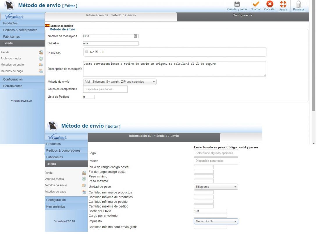

Estimado soporte, hace un tiempo intente agregar un 2% del valor total de una factura si elejian un metodo de envio determinado, no lo logre hacer, lo que si logre es que se adicione ese % al costo de envio pero no al total de la factura, el post original lo inicie yo hace mas de 4 años y termino con que habia que modificar el core de Virtuemart para encontrar una solucion, dado que ha pasado un tiempo me gustaria saber si podemos encontrarle una solucion

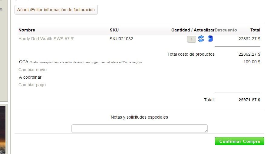

Les pego algunas imagenes, en la ultima se ve una factura en la que no he logrado que aparezca el 2% del total de la factura si se elije el metodo de envio OCA, solo logro el 2% sobre los $95.-

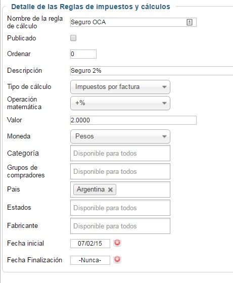

Prueba añadiendo en el apartado tipo de calculo la opción Modificador de precio por factura después de impuestos

Estimado pepe, muchas gracias por tu respuesta, seleccionando lo que me indicas puedo lograr la modificacion del impuesto, lo que no se es como enlazarlo con el envio, ya que ese incremento en el total de la factura solo se debe hacer cuando la compra se envia por un transporte determinado.

La única manera que le veo es que incrementes el envío, ya que no hay relación entre esta configuración en la factura y un envío determinado.
