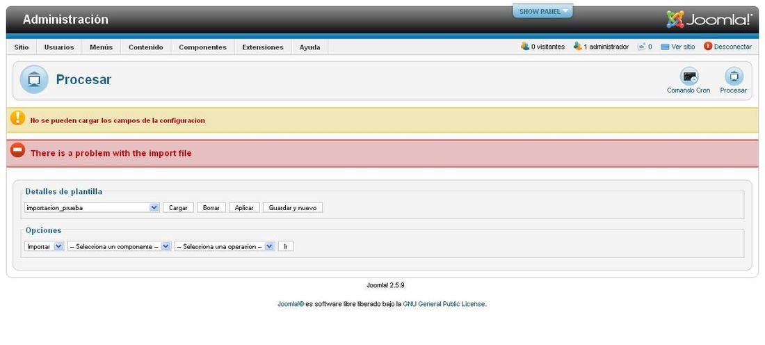

Hola Luis,
He instalado el CSVI he creado un archivo en excel para probar y he configurado el componente tal cual el tutorial de Pablo y al procesarlo me lanza el siguiente mensaje:
Hay un problema con el archivo de importación
Supongo que el error esta en el archivo de excel te lo adjunto para que le eches un vistazo.

Hola PEDRO,
Es mejor que facilites capturas de pantalla del error que muestra CSVI cuando tratas de importar productos de VirtueMart. Con el xls no podemos ver esos errores.

Hola Luis,
Te adjunto la captura solicitada.
GRACIAS.

Hola Pedro,
El fichero que están subiendo no es xls, sino xlsx. En el excel prueba a guardar como xls.

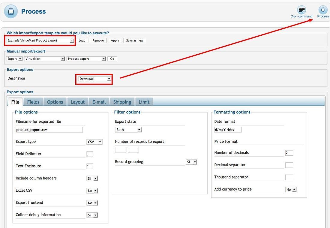

Hola Pedro,
Puedes generar una exportación de ejemplo seleccionando una plantilla:
Respondido : 05/03/2013 5:00 am

Hola Pedro
Si usas la plantilla que tiene CSVimproved de exportación de productos, deja los parametros por defecto.
La idea es que luego , vuelvas a importar esto con algún cambio y verifica si te ocurre errores.
