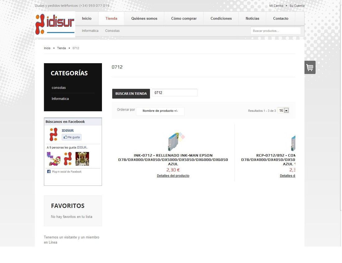

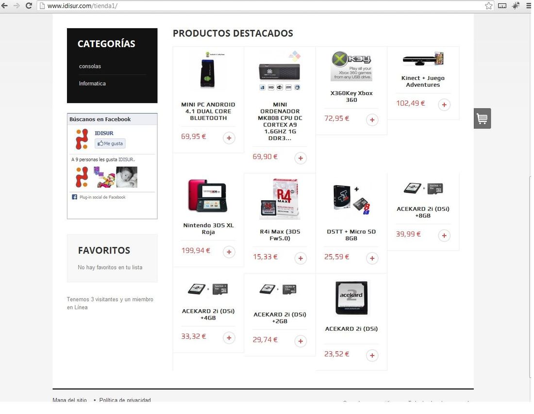

Hola a todos,
Tengo un problema con la distribución de los productos en la web, me modifica el tamaño del cuadro dependiendo de los caracteres que contenga el titulo, y como todos los títulos son diferentes pues me sale todo muy descuadrado. Te adjunto imagen de como queda. Gracias

Hola Hicham
Gracias por el enlace que me pasastes, he probado lo que dicho enlace del foro comenta, en poner todas las imagenes al mismo tamaño, pero el problema del numero de caracteres del titulo me sigue dando problemas, te adjunto imagen de 3 productos que deberian de salir y por el descuadre solo me salen 1 completo y otro cortado, el tercero ni sale. Hay alguna forma de limitar los caracteres que muestra el titulo, para que asi todos salgan igual, o limitar el tamaño del cuadro del producto?

Existen sistemas para limitar el número de palabras que se muestran o el número de caracteres, pero para ello hay que aplicar cambios en el código.
Tu problema realmente es otro y se ve en la captura de imagen que has enviado. Lo que ocurre es que tienes "palabras" o textos demasiado largos sin espacios en el medio, como por ejemplo el texto "D78/DX4000/DX4050/DX5000/DX5050/DX6000/DX6050 " que se muestra en la captura de pantalla. Si añadieras espacios en blanco por el medio (por ejemplo, antes y después de cada /) se resolvería el problema.
