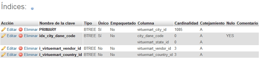

Bueno, ya realicé la parte pesada que es meter los casi 1200 municipios (ciudades) que componen el país, lo que hice fue duplicar la tabla "virtuemart_states", cambiarle el nombre a "virtuemart_city" y añadirle el campo "city_dane_code" que es el código que representa a cada ciudad y el campo "virtuemart_state_id" que es el Estado asociado a las ciudades.
Bueno, una parte de mis dudas viene aquí, en los Índices que hay que utilizar en la tabla "virtuemart_city"... Os adjunto una captura para que veáis cuáles son y si están bien (algo que dudo porque la Cardinalidad se les queda en 0 menos al primero.

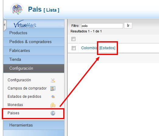

Hola Sergio1808,
Dentro de la configuración del Virtuemart deberías poder agregar al país un estado que en tu caso seria el departamento, de esta manera te debe funcionar correctamente el dropbox te adjunto una captura:

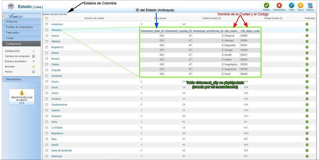

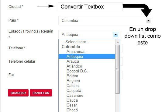

Para que sea más cómodo os adjunto 2 imágenes explicando bastante bien, creo, lo que quiero hacer.
En la 1ª imagen os muestro la captura del administrador de virtuemart donde podéis ver que tengo creado todos los Estados (Departamentos aquí en Colombia) y dentro de esta captura os pongo una imagen extraida del phpMyadmin de la tabla "virtuemart_city" la cual he creado manualmente y quiero que se enlace (indexe) a la tabla "virtuemart_states" que es donde estan creados los Departamentos de Colombia, para poder hacer un drop down list de las ciudades.
En la 2ª imagen os pongo donde sale el campo de Ciudad y cómo quiero que quede finalmente.
El usuario escoge Colombia, y le aparecen los estados (departamentos) una vez escoja el departamento, el campo Ciudad debe de ser un drop down list donde le salga las Ciudades asociadas (enlazadas/indexadas) a ese Departamento en concreto.
Resumiendo, quiero que en el campo Ciudad se realice exactamente el mismo proceso que se realiza al escoger un país concreto, es decir, que si pongo Colombia, salga los 32 estados que he creado, o si escojo USA salgan los tropocientos que tiene. Pues lo mismo con las ciudades, cuando escoja Colombia/Antioquia, quiero que salga una lista con las 50 (por ejemplo) ciudades que tiene este estado.
