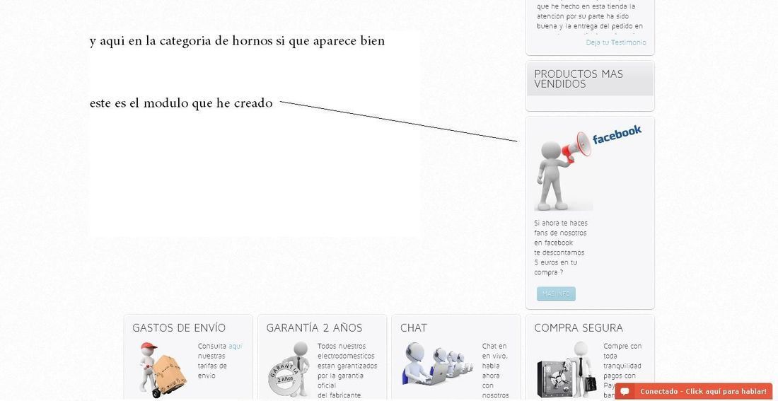

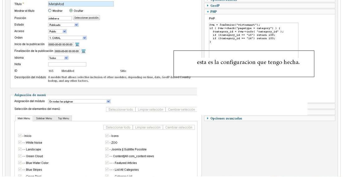

He instalado Metamod y todo bien el problema que tengo es que he creado un par de modulos en la categoria de hornos y en la categoria de campanas y si que aparecen pero cuando miras en cualqueir otra categoria no aparece pero aparece lo siguiente te adjunto captura para que veas lo que aparece. la web es www.pccocinas.com/web

Hola Pedro
Esto depende de tu template, sin embargo revisa el siguiente artículo :
https://www.webempresa.com/blog/item/402-sufijos-de-módulos-en-joomla.html
Es posible que implemente alguna clase _blank , agregando esta clase como sufijo al módulo no se mostrará bordes en ningún caso.
Veo en tu sitio web un módulo SP Simple Youtube, como has configurado este módulo y en que posición, ya que en este caso no te aparecen bordes ni fondo

Hola Jhon, muy amable
llevas razon el modulo que me comentas tiene un estilo style-blank y por eso no aparecen los bordes.
He probado con el modulo de matamod y ya no aparece digamos que esta solucionado.
