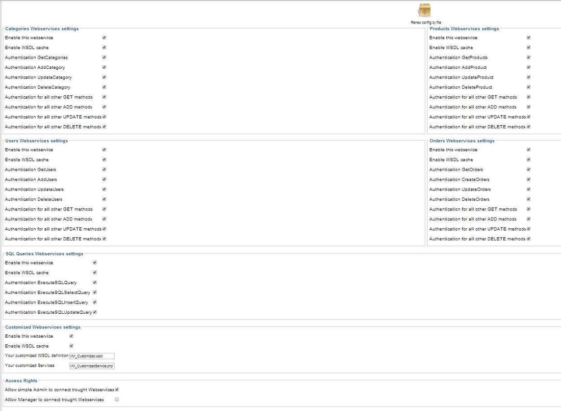

¿Podrías facilitar una captura de la configuración del componente SOA para VirtueMart de forma que podamos ver como tratas de conectar con la base de datos?
Respondido : 23/11/2013 1:44 am
Javier Gómez
Respuestas: 122
Hola Luis,
Te adjunto captura de configuración.

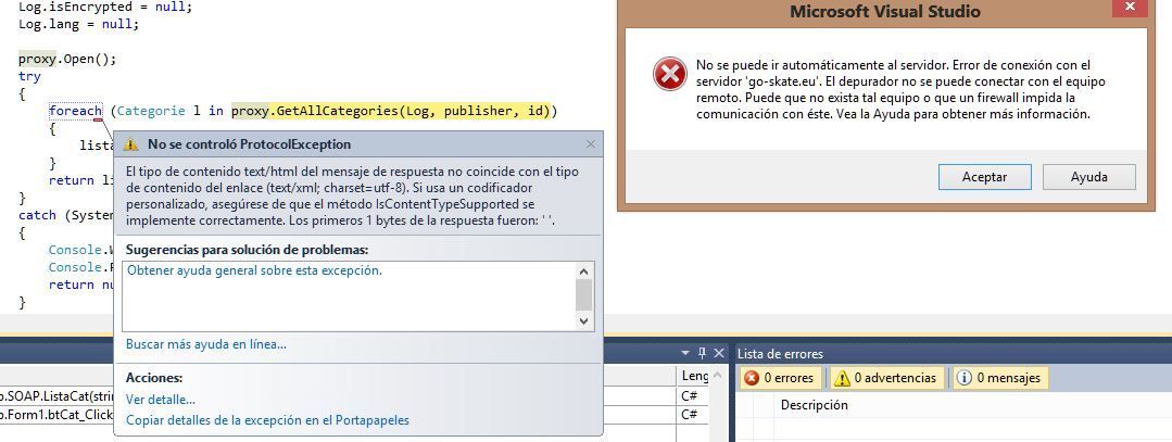

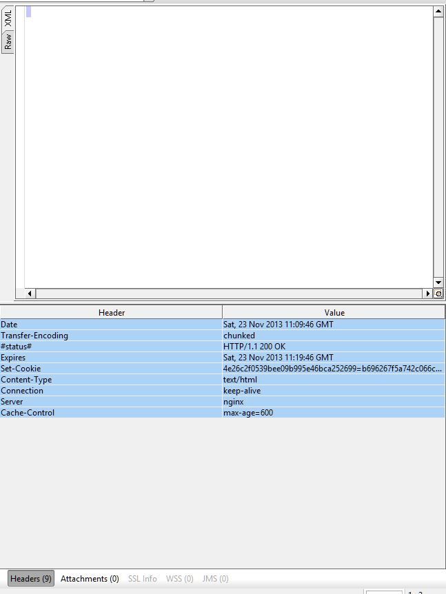

He intentado hacer la conexión con SoapUI y me manda la siguiente cabecera con el XML vació según está en la captura 2.
Visual Studio me arroja el error que veras en la captura 3.
Todo esto es lo que hace pensar que hay algo e el hosting que está bloqueando o falta alguna configuración de php para los webservices.

Acabo de encontrar el problema, estaba en el archivo .htaccess, hace un tiempo cambie la extensión .php a .html en Virtuemart (manias mias) y redirigí todo el trafico con:
# RewriteCond %{REQUEST_URI} !index.php
# RewriteCond %{THE_REQUEST} ^[A-Z]+s([^s]+).php
# RewriteRule .* %1.html [R=301,L]
# RewriteRule ^(.*).html$ $1.php
Esto era lo que estaba causando que el componente me devolviera un trama en blanco.
