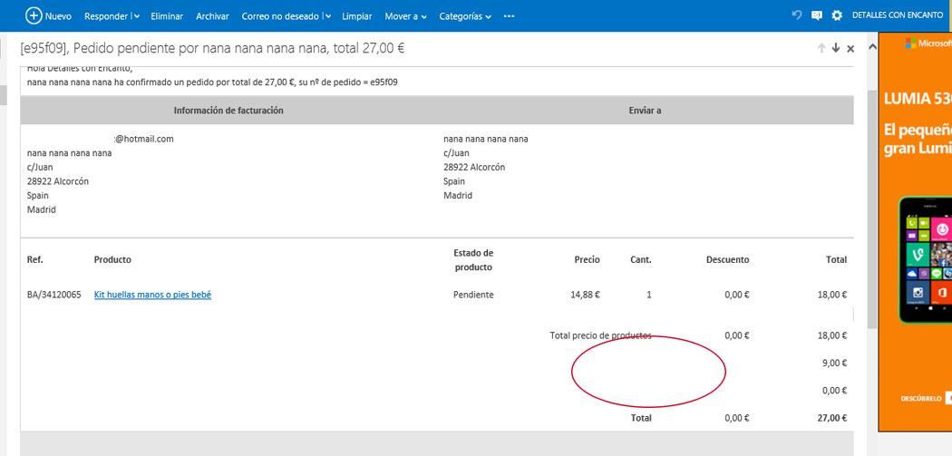

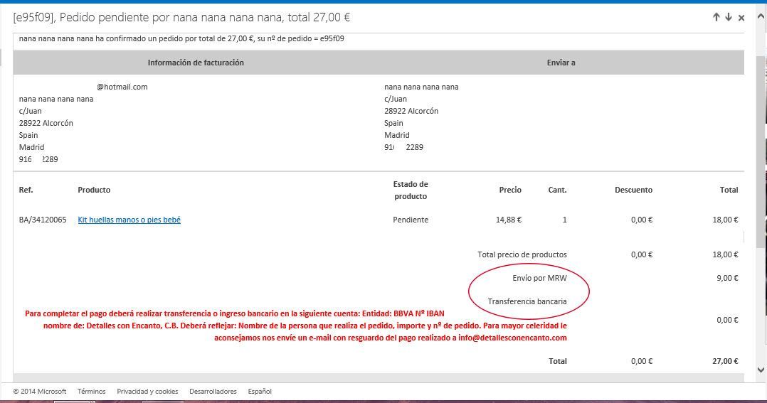

He actualizado mi tienda con Virtuemart 2.6.14 y tengo un problema con los pedidos:
Cuando el cliente hace un pedido este llega a su e-mail y al del vendedor duplicado.
En el primero aparece sin que exprese la forma de envío y de pago, aunque el cálculo es correcto, y en el segundo caso ya aparece correctamente. A veces envía primero uno y luego el otro por lo que no sigue un patrón. Adjunto imagen del pedido

Adjunté imagen de los dos pedidos que llegan. Lo hace tanto con pagos por transferencia como por Paypal.

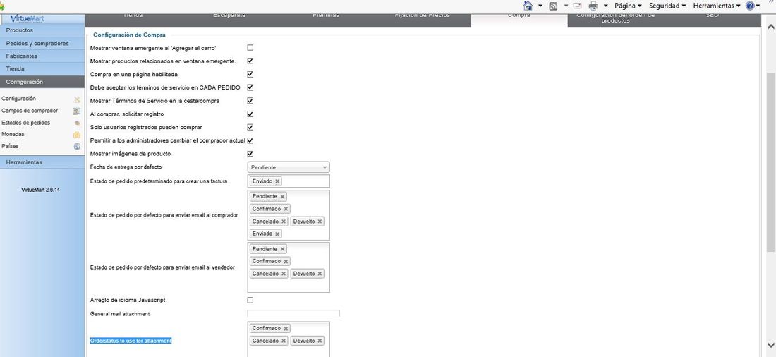

Adjunto captura de la configuración de la compra como me indicas por si es incorrecta.

Para el pago por transferencia es raro que le lleguen 2 mails al cliente. Tendrías que asegurarte que en las pruebas que hagas utilices un usuario cuya dirección de mail sea distinto a la dirección donde se reciben los mails de la tienda.
Si esto ya lo tenías así vete en la configuración de Virtuemart a la pestaña Compra y en los parámetros Estado de pedido por defecto para enviar email al comprador y Estado de pedido por defecto para enviar email al vendedor elimina el estado Pendiente. Realiza a continuación una nueva prueba de compra y verifica cuántos mails recibes.

Puedes enviar una captura de como tienes la configuración de Estado de pedido por defecto

Adjunto captura de estado de pedidos.

El problema no es que lleguen dos e-mails sino que no son iguales porque el primero no es del todo correcto, sin embargo el segundo sí.
